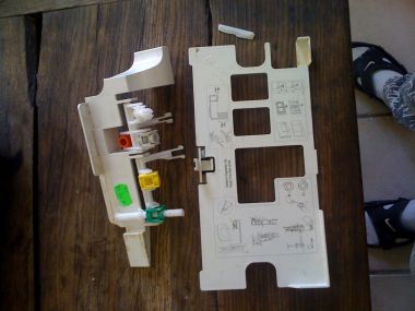

Hoi allemaal.
ik had al geruime tijd een druppel geluid achter het wandje van mn inbouw reservoir van het toilet.
maar sinds 2 dagen drupelde het onder de pot in de badkamer..
kon niets zien door het drukknop gat, maar voelde via de gaten van de pot dat alles zeik nat was achter het wandje.
heb vandaag de tegels en gips platen verwijderd.

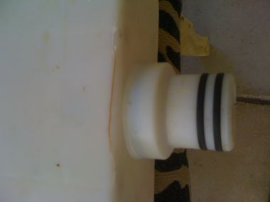

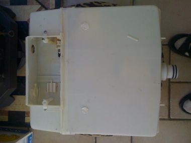

ik heb het reservoir verwijdert vond een scheur aan de achterkant van het inbouw reservoir. helemaal onderaan net boven de uitgang.
er staat geen merk op het reservoir.dus kan deze niet zo 1 2 3 nieuw bestellen.
kan ik hier gewoon een ander merk reservoir voor halen of moet alles dan vernieuwt worden incl frame en dergelijke?

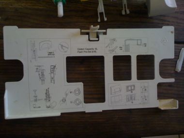

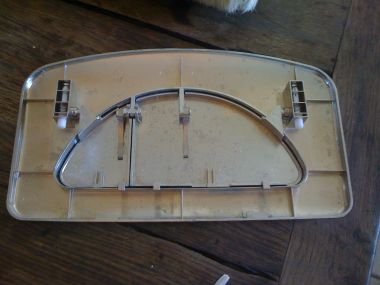

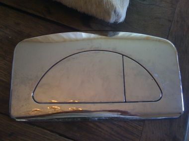

Plaats evt een foto van reservoir, bediening misschien kunnen we zien welk merk het is
je moet wel het zelfde reservoir hebben van dat merk
of een compleet nieuwe frame er in
Denk dat een geheel nieuw frame de snelste en wellicht goedkoopste oplossing is. Onderdelen bestellen is vaak lastig bij onbekende merken. Als je een nieuw frame koopt neem er dan een van een gerenomeerd merk. Hiervan zijn alle onderdelen na te bestellen. Mijn ervaring is dat dit met de goedkope frames vrij lastig is.
Succes.
Ja dr zat isolatie omheen . die heb ik eraf moeten halen om te kijken waar het water vandaan kwam.
staat niets op mn druk knop ook niet aan achterkant.
Het probleem is die merkloze reservoirs komen en gaan van de markt zijn goedkoper dan die merk bakken.
Maar die bakken kan je onderdelen verkrijgen en je hebt er garantie op.
Dus net wat @Xr8 al zei neem een nieuw frame
Want straks is er iets anders stuk en kan je het niet krijgen nu heb je de boel open en pak het nu direct goed aan.
Te zien aan de bedieningsplaat is het een eigen merk van de praxis geweest. Dit zou dan een WISA systeem hebben moeten zijn. In mijn ogen is het beste systeem dat met een *** begint. Succes
Ik beweer ook niet dat WISA het eigen merk is, maar dat het eigen merk hoogst waarschijnlijk door WISA word geproduceert.
Deze bak is een oliver internationaal heet nu oli
het is een italiaans product
