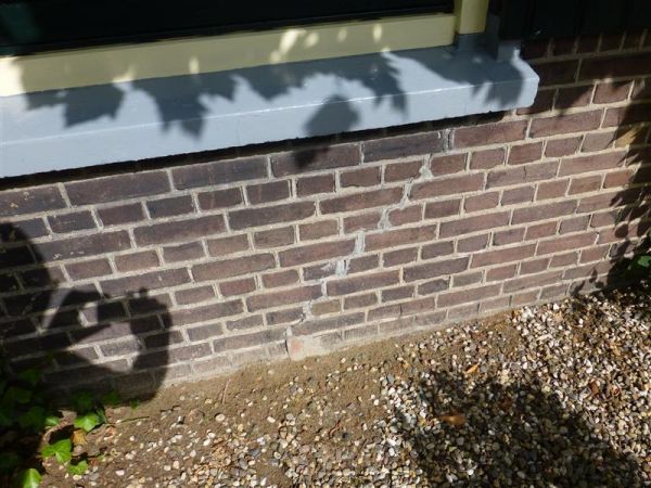

Wij willen een boerderij kopen en ontdekten dat er een scheur in de buitenmuur zit én in de bovenliggende vensterbank.
De foto heb ik bijgevoegd.Als je goed kijkt zie je van twee kanten een "trappetje" richting de hoek van het kozijn. Ook is enigszinds de scheur door de vensterbank te zien. Verder heb ik geen andere scheuren kunnen ontdekken.
Moet ik me zorgen maken ?
Je hoeft je geen zorgen te maken. De woning zal waarschijnlijk een fundering op staal hebben. Dit soort scheuren zijn heel normaal.
Er kunnen zelfs nog wel wat scheuren bijkomen ;)
Wat altijd verstandig is, is in de gaten houden hoeveel beweging er in scheuren zit. Dichtsmeren (voegen) is een goede graadmeter hiervoor.
Ik zie knipvoegen geloof ik. Dat is wat bewerkelijker om te repareren.
