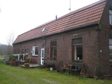

Van het weekend bij mooie maar vervallen boerderij wezen kijken.

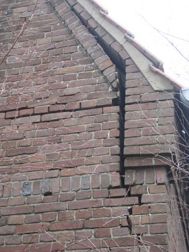

Het belangrijkste struikelblok is een enorme scheur in gevel achterkant welke al 15 jaar aan het groeien is.
Is dit nog te reden en weer samen te trekken met trekstang en moet deze stang blijven bestaan?
Natuurlijk zal ik een contructeur inschakelen maar ben gewoon nieuwsgierig of er überhaupt wat te reden valt.

Het is idd een mansarde dak, met muurankers door de muur tot op buitenkant gevel. Het anker was op het gebind bevestigd, helaas heb ik dit niet goed bekeken en baal er ook van geen foto's te hebben genomen.
Wat kan de oorzaak zijn en zou dit te verhelpen kunnen worden waarna de tijdelijk trekstang om de muur recht te trekken weer weg kan?
Nog foto zij aanzicht met ankers toegevoegd, probleem zit aan achtergevel. Vondt wel dat laatste anker ver van achtergevel af zit.
Ik denk inderdaat dat het anker van de vloerbalk van de balk af is.
Of dat de kop van de vloerbalk verrot is.
Mijn gevoel zegt dat als er ruimte is om de boel terug te trekken met een trekstang dat het wel lukt.
Ga er zeker van uit dat er een gedeelte van het dak er af moet.
en dat mischien er een sporen verrot zijn en vervangen moeten worden.
ook het boevenste stuk metselwerk moet er af en opnieuw opgemetseld worden.
warschijlijk zal de kreupele stijl ook verrot zijn aan de onderkant.
en als er trekstangen geplaatst moeten worden ga er dan vanuit dat deze op een plaats komen en moeten worden weg gewerkt achter plafond of ergens in een koker.
