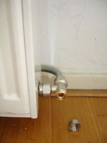

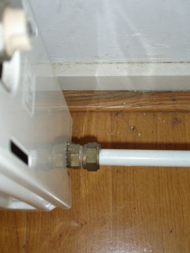

Bij één van de radiatoren in mijn woonkamer heeft men de retourleiding weer naar de bovenverdieping laten lopen. Nu heb ik dus 2 leidingen (aanvoer en retour) aan de linkerkant van het raam en 1 extra retourleiding aan de rechterkant, enkel en alleen voor deze radiator. Dat moet mooier kunnen, lijkt me.
De aansluiting van de retourleiding zit op 11 cm van de muur en op 7 cm boven de vloer. Onder de radiator is nog 4 cm ruimte t.o.v. de vloer en tussen de radiator en de muur nog 7 cm. Als ik de retourleiding onder èn achter de radiator laat lopen moet ik een bocht met een straal van 3 à 4 cm wel kunnen maken denk ik. Of ik neem 2 90-graden bochtstukken en maak daarmee een (nog veel scherpere) bocht.
Is het bezwaarlijk om een dergelijk scherpe 180-graden bocht te maken in een retourleiding?

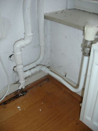

Maak eens een overzichtsfoto van alle leidingen.
hier zien we alleen een retour aansluiting van een radiator.
en ja je zou een 180 graden bocht kunnen make.
maar een goede foto doet wonderen
groeten b
Eén foto van meerdere ruimtes wordt wat lastig :)

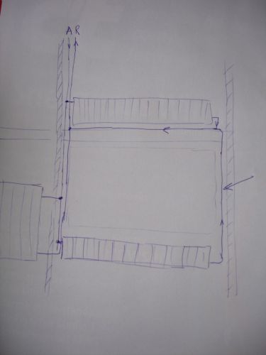

Heb een schets gemaakt van hoe de leidingen nu lopen; ik hoop dat 't leesbaar is:
Kort samengevat: op de begane grond en op de 1e verdieping zit een brede radiator (plm. 300 cm) en in de hal (links op de tekening) zat (zie andere topic) er eentje van 90 x 100 cm. En ook in de douche boven de hal - niet getekend - zit er zo eentje. Van alle radiatoren is de aanvoer- resp. retourleiding aangesloten op de twee buizen die van zolder komen. Alleen de retourleiding van de radiator in de woonkamer is apart weer naar boven gevoerd (zie pijl) en komt daar bij de afvoer van de radiator in die kamer.
Wat ik nu wil doen is een scherpe 180-graden bocht in de retourleiding van de onderste brede radiator maken zodat ik bij de "officiële" R-leiding kan aansluiten.
Die zit er! Althans, daar zit nu de aftapkraan maar die kan evt. ook aan de andere kant. Ik dacht alleen dat het niet wenselijk is om zulke brede radiatoren zo aan te sluiten omdat dan de rechterkant van de radiator niet genoeg opwarmt?
Bij mij zit alles zo ook de woonkamer die is meer dan 3 meter. Bij mijn moeder hangt er een ook een van meer dan drie meter zo.
Wacht even een reactie van specialist af over deze manier. Het zou wel de mooiste zijn neem ik aan.

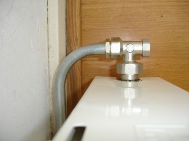

De linkerkant van de radiator in de woonkamer, met de buizen van aanvoer en retour (op de radiator alleen aanvoer aangezien retour aan de andere kant zit):

Absoluut! Als dat mag zonder al teveel vermogensverlies dan vervang ik de oude radiator op de 1e verdieping ook meteen door een radiator met 2 aansluitingen aan de linkerkant. Scheelt weer langs de muur en de vloer lopende buizen.
Het is een gok.
ik ken ook genoeg systemen, waarbij er een deel van de radiator koud blijft. ik zou het bij mij thuis gokken, maar raad het niet zomaar aan.
3 meter is wel lang. de retour kan ook achter de radiator langs.

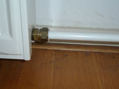

Ik heb bij twee radiatoren de retour met twee knietjes achterlangs laten lopen.
Geen enkel probleem.
Dan denk ik dat ik 't gewoon zo aanleg d.w.z. de retourleiding achter/onder de radiator laten lopen.

180 graden omkeren is geen enkel probleem.
Zeker gezien de relatief lage snelheiden in deze stukken buis.

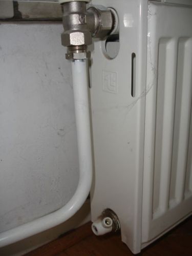

Dank allemaal! Ik heb inmiddels een haaks voetventiel op de retourzijde van de radiator gemonteerd (puntstuk met hennep en fitterskit) en de retourbuis hierop aangesloten. Zelfs met een gebogen 90-graden bocht bleek e.e.a. nog prima te passen. Ik heb de buis in 3 kunststof 15mm muurzadels gedrukt.
