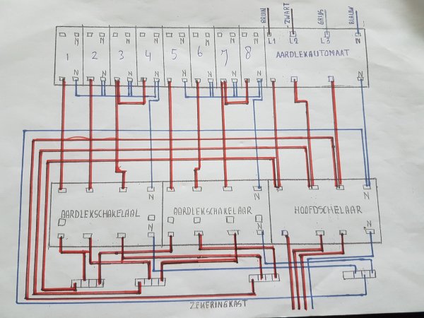

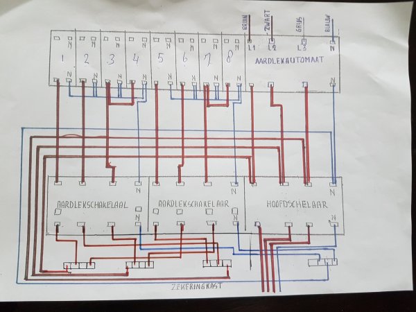

Beste specialisten,
Wie van jullie wil mijn schema's nakijken die het beste is en zoals ik het moet doen.
Bij voorbaat, hartstikke bedankt
Tom345
Ik ben niet zo goed in die "zoek de verschillen"-raadsels. Misschien kun je een toelichting geven.
Er wordt tegenwoordig afgeraden om lichtgroepen achter vierpolige aardlekschakelaars te plaatsen, omdat foutstromen elkaaar kunnen opheffen en de aardlekschakelaar dan niet betrouwbaar afschakelt.
Ronaldjes
Ik denk dat ik het verschil wel zie, ben wat beter in die raadsels. Help mijn kinderen ook weleens :wink:
De fasen onder de aardlekschakelaars zijn gewisseld. Maar is niet echt zinvol en zeker niet overzichtelijk. Dus zou het persoonlijk niet doen. Enkel zorgen dat je de grootverbruikers over verschillende fasen hebt verdeel. Maar dit kan ook aan de bovenkant van je automaten.
The headhunter
Aardleks gewoon 1,2,3 bedragen.
Dan de automaten 1,2,3,3 en 1,2,2,3 om de belasting te verdelen.
