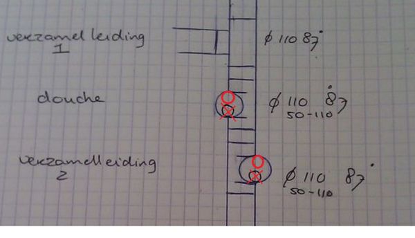

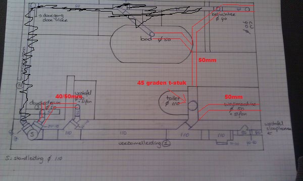

Ik ben bezig met het onze nieuwe badkamer. Nu heb ik twee tekeningen gemaakt met het schema voor alle afvoeren die ik wil gaan gebruiken. Het is een hele nieuwe badkamer dus alles moet opnieuw aangesloten worden. Alleen de standleiding zit er al.
Ik heb al eea via internet nagekeken en volgens mij klopt het zo aardig. Zou iemand er even over heen willen kijken of het zo juist gaat werken?
Ik zou het erg zonde vinden als straks alle sifons leeg getrokken gaan worden of borrelende afvoeren.
Is overigens de ontspanningsleiding door het dak echt noodzakelijk? Ik wil liever niet nog een pijp op het dak. Of is dit op te lossen met extra ont- beluchters? Alvast bedankt.

Is er een reden waarom je speciaal een leiding voor bad en cv wil maken?
en over die standleiding doortrekken, tja er zijn ook beluchtingspannen ipv pijpen hoor.
ik zou hem altijd doortrekken, hem daadwerkelijk door het dak werken kan altijd nog als dat nodig is.
maar misschien is dit haalbaar:
ik denk dat je te hoog komt als je 2 tstukken op elkaar wilt zetten in je standleiding.
misschien vanaf de plaats van t stuk van de wastafel naar drain en wastafel.
dan hoef je maar 1 tstuk in de standleiding te zetten.
mijn inziens kan je zo alles beluchten indien nodig:
mocht de drain slecht weglopen door weinig lucht, plaats je verchroomde beluchter onder je wastafel.
wc en bad kunnen bij de cv eventueel inderdaad door die 40mm beluchter belucht worden indien nodig.
en verzamelleiding 1 kan bij het wasmachine terecht eventueel voor lucht, evenals de slaapkamer wastafel.

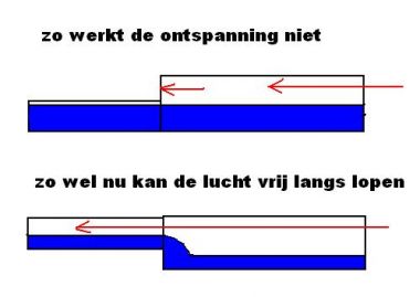

ohja, en verlopen dient men eigenlijk andersom te plaatsen dan hoe hij op jou tekening staat.
zo kan er ten aller tijden lucht bij, plaats je een verloop onderin dan is dat vragen om volvulling van je buis.
in het ergste geval zou je hem halverwege kunnen zetten, bijv na de wc op mijn schetsje.
Een beluchter is een noodoplossing, deze kan een ontspanningsleiding niet vervangen. Om de simpele reden dat een beluchter niet af kan blazen. Een ontspanning doet dit wel. Zeker met een drain is het vragen om problemen. Een ontspanning is voor een goede werking even belangrijk dan afschot.
De liggende leiding naar het bad zou indien mogelijk 75 maken.
Succes.

Ontspannningsleiding: Ik ga inderdaad toch de een ontspanningsleiding maken om problemen in de toekomst te voorkomen. Ik kan er later namelijk moeilijk bij.
Excentrische verlopen: Ik ga ook de excentrische verlopen omdraaien. Is inderdaad logisch nu ik het zo zie.
Afvoer bad en cv: En Kanterz: Ik heb inderdaad het liefst zo min mogelijk T-stukken op de standleiding. Wel is het zo dat het bovenste T-stuk voor verzamelleiding 1 boven de betonvloer zit en de andere twee onder de betonvloer. Hoogte is dus geen probleem. In de benedenverdieping heb ik voldoende ruimte.
Ik ben wel aan het denken gezet door jouw oplossing voor de afvoer van het bad en cv. Deze kan niet zoals jij hem getekend heb want de vloer ligt er al in. Wel zou deze rechts langs kunnen. Langs de muur. Hier zit een afstapje en kan ik een koofje maken. Dan sluit ik hem aan op verzamelleiding 1 ter hoogte van de wasmachine. Dan maak ik wel het verloop van 40 naar 110 eerder zodat het bad en cv op de verzamelleiding kan. Ik zou dan eventueel wel naar 75 kunnen ipv 50.
Ik ben hier wel afhankelijk van de hoogte van de afvoer van het bad omdat dat dan het hoogste punt moet zijn. De leiding van bad tot aan verzamelleiding 1 is zo'n 5 meter. De afvoer van het bad moet dan ten minste 2,5 cm boven de verzamelleiding zitten voor het afschot. Dit ga ik even narekenen. Dit scheelt namelijk wel 1 T-stuk op de standleiding. Zal ik hier dan nog wel een beluchter plaatsen op de plek waar de 40 afvoer de ruimte binnen komt?
Ontstoppingsstuk: Overigens plaats in op de verzamelleiding 1 en de standleiding voor de zekerheid een ontstoppingsstuk. Lijkt mij wel makkelijk.

Nou, zoals ik al aangaf ik tekende dat alleen om te laten zien dat je kunt proberen om het "zonder je beluchting aan te sluiten" en met beluchters te kijken hoever je komt.
red je het niet, tja dan heb je geen andere keus dan die extra pan op je dak.
