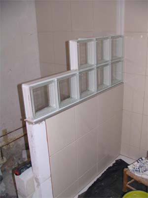

Wij willen in de badkamer een scheidingswandje van glazen bouwstenen te plaatsen tussen (hoe kan het ook anders) douche en toilet. Bestaat de mogelijkheid om de wandprofielen zonder boren (i.v.m. leidingen) met lijm of kit te bevestigen?
MichielD
Ja, dat kan.. daar ben ik nu mee bezig.

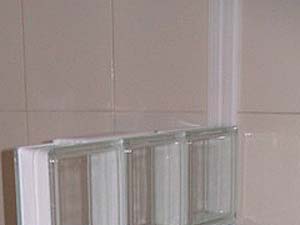

Er is een merk dat speciale profielen heeft waarbij je gewoon over de tegels lijmt.
Fiesiekus
Waarom wandprofielen überhaupt toepassen? Indien u de afstandskruisjes toepast kan de gehele muur zodanig recht komen te staan dat u kunt volstaan met een kit of voegmiddel tussen muur en glabo's
Gewoon een beetje pur tussen de glabo's en de muur/wand, vangt de eventuele werking onderling mooi op.

Dit leek me wel een goede methode. Stevig en stabiel.
Ziet er zo uit:

Daarin heeft u helemaal gelijk! Ik was in de veronderstelling dat de TS die RVS afwerkprofielen bedoelde. Maar de door u afgebeelde profielen hebben zeker hun praktische meerwaarde .
