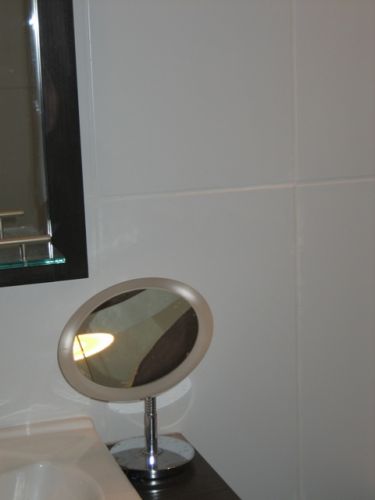

Hallo allemaal,
Graag wil ik het volgende aan jullie voorleggen. In de badkamer zou ik graag een scheerspiegel - ongeveer midden op de tegel - willen bevestigen. Ik ben echter bang dat de tegel zal breken. Kan de spiegel ook in de voeg bevestigen, maar dan hangt deze eigenlijk te laag.
Ik hoop dat jullie mij kunnen adviseren, waarvoor bij voorbaat dank.
Met vriendelijke groeten,
Alex
Als je een stuk schildertape op de tegel plakt en je boort eerst zonder kloppen door de tegel en daarna zet je hem op kloppen
Dan gaat je tegel niet stuk
Lijmen kan ook een optie zijn, waarom zou je boren en schroeven?
Je moet eens weten wat er met siliconenkit opgehangen wordt tegenwoordig.
Dank voor de snelle reacties. Ik wilde boren omdat de spiegel nogal zwaar is (zit ook verlichting in de spiegel ingebouwd).
Groeten, Alex
Misschien een idee om een rvs of verchroomd plaatje op de muur te lijmen en daar de spiegel op schroeven ?
Wel eerst de schroefgaten boren en tappen.
Ach boren midden in de tegel gaat goed hoor, anders zou er geen accessoires meer opgehangen kunnen worden.
Het beste kun je hiervoor een glasboortje gebruiken, om eerst door de tegel te boren.
Daarna even met een steenboortje of betonboor het gat dieper boren in de muur.
