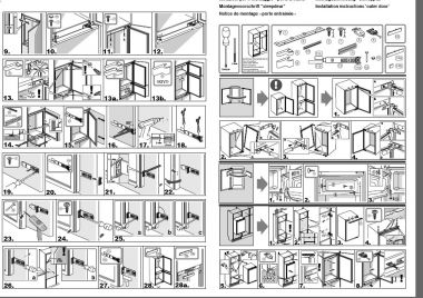

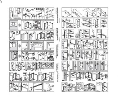

Ik heb een Siemens inbouw koelvriescombinatie. Hiervan is het scharnier van het koelkastdeel kapot. Het is een deur-op-deur systeem. De keukendeur heb ik er af gehaald, maar hoe krijg ik de koelkastdeur eruit? Het scharnier is gemonteerd aan de deur en aan de zijplaat van de keukenkast. Het zit met 1 schroef vast en er zit ook een soort uitstekende pen. Het lijkt erop dat de koelkast eruit moet anders kan je niet bij de scharnieren. Bovenaan de koelkast zit een strip met twee schroeven, die ik los kan maken. Maar na het losmaken zit er niet veel beweging in het apparaat. Wie kan mij helpen en waar kan je de vervangende scharnieren kopen? Bedankt alvast.
Techno tim
Deur openen, in het scharnier zit een schroef deze verwijderen bij allen scharnieren ook onder zit de kast met een schroef vast.
Koelkast naar 10 cm naar voren trekken, zodat je de scharnieren kan demonteren.
Zijn bij siemens te bestellen wel prijzig.
Sonnyboy
Bedankt, maar ik snap het nog niet. Bedoel je met naar voren naar je toe of van je af? Naar je toe gaat niet want die pennetjes zitten in de weg en dan kan je helemaal niet meer bij de scharnieren. En ik heb nog wel een plaatje met schroef op de bodem weggehaald, maar nog steeds geen beweging in te krijgen. Wat doe ik niet goed?
Techno tim
Maak eens een foto wat is het type.
als voorbeeld gevonden op site siemens.
Sonnyboy
Het type is een KI26M02/32 FD 7802
Techno tim
Dan krijg je deze te zien
