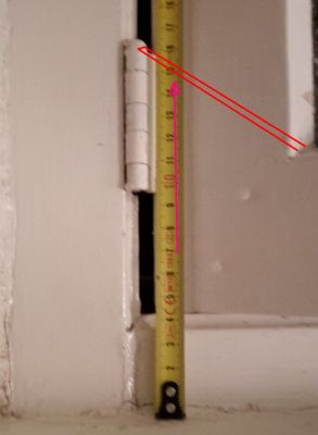

Een tuimel raam draait om 2 geverfde scharnieren.
De pinnen moeten uit de scharnieren om het raam te kunnen verwijderen.

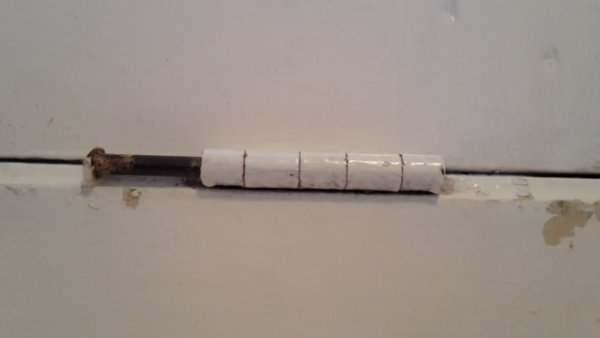

De pin zit vast met een oude verf laag.

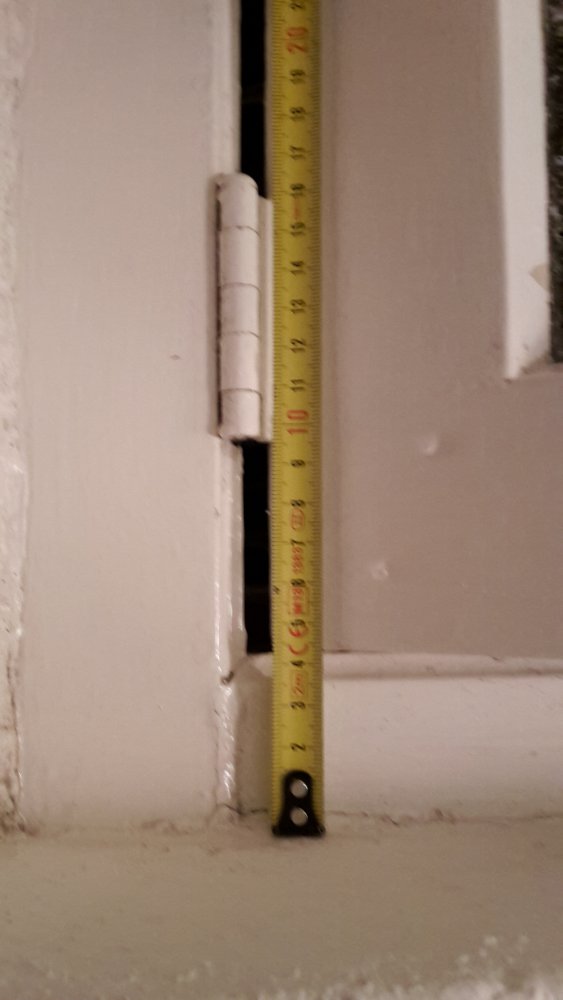

Er is geen (slag) ruimte om de pin er met een boutje en hamer uit te tikken.

Scherpe platte schroevendraaier onder de kop van de scharnierpen tikken (schuin omhoog). Zodra de scharnierpen wat omhoog is gekomen kun je meer van onderen en dus recht naar boven toe tikken.
Niet te wild slaan, maar rustig en als het nodig is met wat kracht. Zolang de scharnierpen niet omhoog komt wat harder slaan.
Juist niet harder slaan, de pen zet aan de onderkant uit en komt nog vaster te zitten.

Lijkt me raar of het scharnier is lager geplaatst dan normaal.
Gewoon de zijkant van de hamer gebruiken om mee te tikken.
Je hebt daar in het begin maar een korte pen voor nodig en verderop een iets langere.

Ik vind krap 10 cm weinig om met de platte kant van een hamer harde klappen te geven.

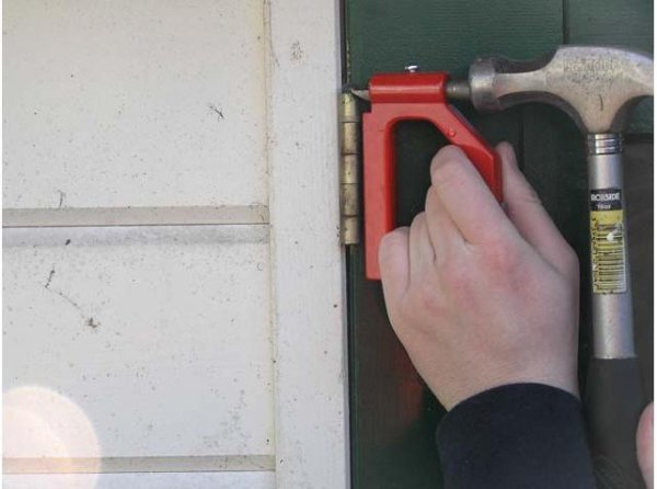

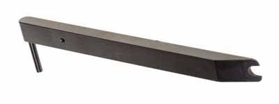

Zo'n scharnierpenlichter kende ik nog niet eens :)

@Kees: ik ben niet zo van op linkjes klikken, maar deze had ik zelf en vond 'm prima werken. Wel het plaatje van het www geleend :wink:

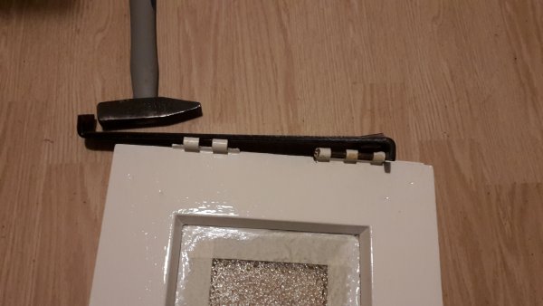

De pinnen van beide scharnieren zijn er uit.
De verf is wat beschadigd, maar het tuimel raam moet toch worden geschilderd.
De pin is "los" geslagen met een haak die bedoeld is om bij het leggen van laminaat de plank aan de rand bij de plint vast te slaan.
