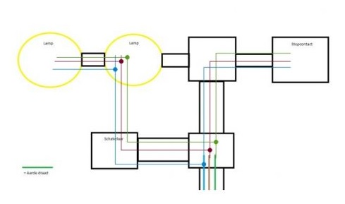

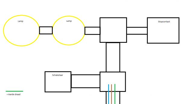

Schakelschema met shakelaar en stopcontact met ymvk kabel
Graag zou ik in mijn huis een een schakelaar willen aansluiten met daarbij 1 of meerdere stopcontacten.
Het probleem waar ik mee zit is hoe ik de schakelaar kan aansluiten op de lampen zodat ze allebei worden bediend. Vanuit de meterkast heb ik een 3arderig ymvk kabel lopen. Heb dus geen zwarte kabel en ik zou het een beetje onzin vinden om apart een 4 aderige kabel met zwarte draad aan te schaffen voor alleen een lamp.
Mijn vraag bij deze: Is het mogelijk om de aansluiting te realiseren met de 3 aderige kabel.
Je mag de tekening gebruiken om het schema af te maken.
Nee dat kan niet. Kun je niet met buis en draad werken? In dit schema heb je nou eenmaal verschillende aantallen (max 4) en verschillende kleuren in de verschillende installatie delen.
Bovendien kleur codering is niet voor niets. Als iedereen zo zou redeneren wordt het een grote bende.
Bedank voor het antwoordt. Wat zou jij mij aanraden. Er komt een ymvk kabel uit de meterkast en deze loopt al naar de gewenste ruimte.
Kan ik vanuit de eerste verbindingsdoos een 4 aardig kabel leggen naar de lampen en dan daarmee verder werken, of is er een andere oplossing. Met draad en kabels werken is geen goede oplossing
Wat bedoel je precies met "Met draad en kabels werken is geen goede oplossing" ?
Tussen beide lasdozen moeten inderdaad 4 draden lopen (in kabel of buis).
Verder begrijp ik je vraag niet helemaal. Als het iets is van welke kleur draad moet waar naar toe, dan zou ik me eerst wat beter verdiepen in elektriciteit of iemand erbij halen die er verstand van heeft. Verkeerd aangesloten draden kunnen dingen onder spanning zetten en slechte lassen kunnen brand veroorzaken.

Wat ik eigenlijk bedoel is dat ik geen VD draad wil gebruiken.
Het mooiste zou zijn dat ik mijn 3 aderig kabel kan gebruiken ipv nog een 4 aderig kabel er bij te kopen zodat ik de schakelaar kan bedienen met de lamp en eventueel nog een stopcontact kan aansluiten.
Je mag van mij ook de tekening veranderen zodat ik hier info uit kan halen.

Zo zou het gaan met alleen drieaderige kabel. Dat ze schakeldraad zwart is, is voor zover ik weet geen absolute vereiste.
