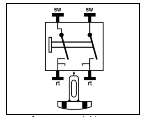

Twee schakelaars naast elkaar de ene buitenlamp aan de gevel en de andere de tuinverlichting op sokkel.
Nooit gewerkt van al weer enige tijd geleden, probleem is dat op één schakelaar alle verlichting aangaat wat dus niet de bedoeling is..
Vraag is eigenlijk op dit forum wat is er niet juist aangesloten, zie verder de foto
Hoor het graag..
Er zitten twee zwarte draden op de rechter schakelaar. Warschijnlijk moet je een van die twee overzetten naar de linker schakelaar.
De linker schakelaar is volgens mij tweepolig.Je moet dus opletten dat je geen kortsluiting bouwt.
Als ik even Google op de nummers is links idd twee polig en de andere wissel, vraag is dus ook gelijk waarom?
Voor buitenverlichting wordt er wel vaker een dubbelpolige schakelaar gebruikt. Als er door binnendringend vocht sluiting ontstaat tussen nul en aarde, dan kun je je aardlekschakelaar weer aanzetten, nadat je de dubbelpolige schakelaar hebt uitgezet.
Ik heb begrepen van iemand één rechter zwarte draad naar links op zwarte contact.
En één blauwe draad van links naar de andere kant op dezelfde schakelaar, neem aan dan ook op zwart..al lijkt me dat wat vreemd....
Heb dit aansluitschema gevonden op de site van Jung:
Dus de zwarte draad op de zwarte klem tegenover de bruine draad. Een van de blauwe draden uit de rode klem halen en tegenover op de zwarte klem zetten.

Maar ik heb bovenste zwarte draad op rechts gebracht naar linker schakelaar op zwart contact tegen over bruine draden.
