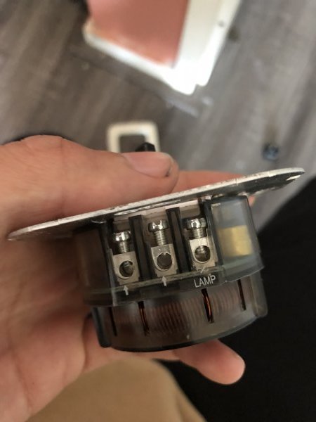

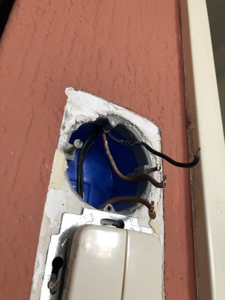

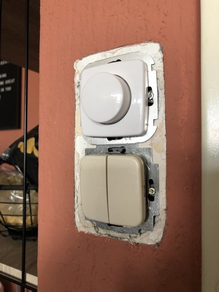

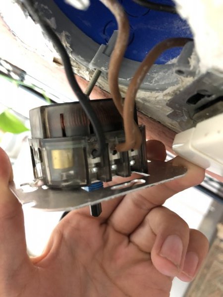

In de muur zitten 3 schakelaren, 2 kleine en erboven een enkele grote. Nou heb ik vanmiddag de enkele schakelaar vervangen voor een dimmer, die werkt nu prima. Alleen nu doen de 2 schakelaren eronder het niet meer. Heb ik iets fout gedaan met de bedrading? Uit de enkele schakelaar kwamen 3 draden naar buiten, 2x bruin en 1x zwart. Zie fotos.
De twee bruine moeten in één lasklem, samen met een nieuw stuk bruine draad dat je vervolgens aansluit op één van de klemmen met pijltje. De andere pijltjesklem blijft leeg.
De zwarte draad vervolgens aanklemmen op "LAMP".
De bruinen moeten inderdaad in een lasklem.
De derde aansluiting op de dimmer is zodat deze gebruikt kan worden in een wisselschakeling. Deze klem staat dus niet in verbinding met de tweede.
Hopelijk past dit nog achter die dimmer, anders lassen achter de onderste schakelaar en van daaruit weer terug, maar dan kom je misschien in de knoei met de lengte van de bruine die vanuit de centraaldoos komt.
