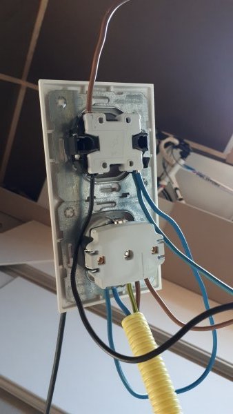

Ik heb een vraag mbt het aanleggen van een schakelaar.
Ik heb een tussenwand gezet en daar wil ik een stopcontact hebben met een schakelaar.
Uit de muur komen bruin, blauw en groen/geel.
Hiermee kan ik wel een stopcontact aansluiten maar kan ik hiermee ook een combi stopcontact/schakelaar aansluiten?
Is het zo dat je alle drie de draden aan de "onderkant" aansluit en aan de bovenkant zwart en blauw naar de lamp laat gaan?
Bedankt voor het meedenken

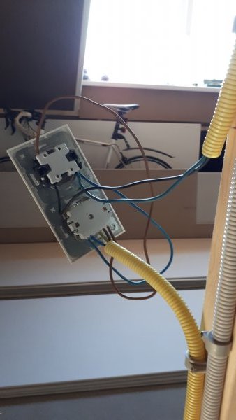

Die combi schakelaar bleek verkeerde kleur te zijn dus ik wil het gewoon doen met een stopcontact en schakelaar apart.
Ik heb het even aangesloten zoals ik denk dat het moet. Ziet er niet uit want sommige draden zijn nog veel te lang maar het gaat om het idee of alles correct zit...
Oeh. Dit geeft kortsluiting.
Je moet de blauwe brug verwijderen en de blauwe draad naar de lamp direct op de klem van de contactdoos aansluiten. Aan de schakelaar hoort geen blauwe draad.
Weet je wel zeker waar je mee bezig bent?
Hallo Tom,
Ik dacht of het moet zo, of zoals jij dus zegt. Ik heb voor het verkeerde gekozen... Ik weet een beetje waar ik mee bezig ben :D .
Ik weet dat je niet moet prutsen met electra. Vandaar dat ik het op deze manier doe.(hulp vragen via forum) Ik kan voor alles wel iemand inhuren maar daar wordt ik zelf ook niet wijzer van. Door de hulp op forums als deze worden we allemaal wijzer.
Bedankt voor het meedenken!
En zoals Headhunter terecht al aangaf moet er ook een aardedraad naar je lichtpunt.
