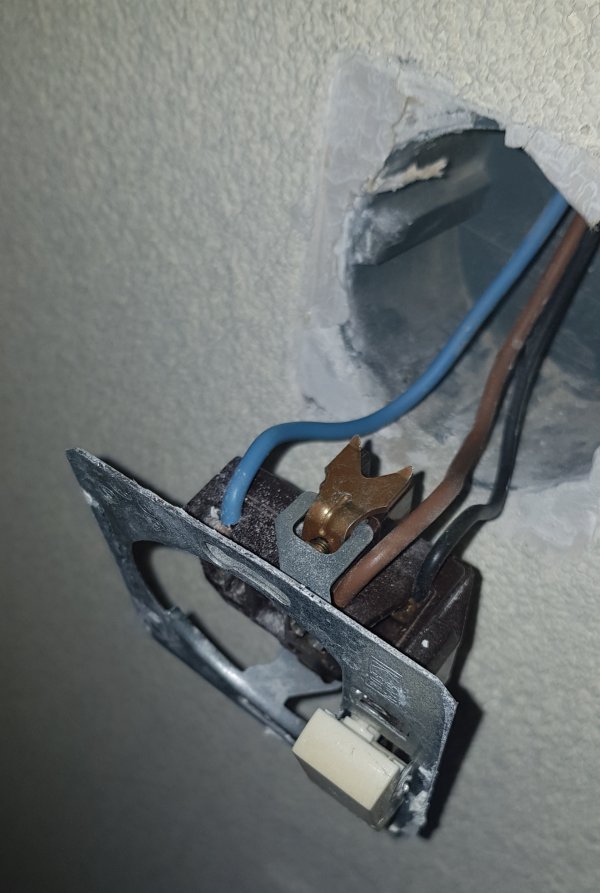

Ik heb buitenlamp die ik w bedienen met mijn schemerschakelaar. Hij gaat nu aan met de schakelaar op een muurschakelaar met stopcontact. Zie het plaatje.
Nu wil ik daar een klikaanklikuit schakelaar op aansluiten maar de drie draden maken me toch wel iets in de war. De gebruiksaanwijzing van de AWMR-300 laat zien hoe he deze kan aansluiten met alleen een muurschakelaar.
Bij mij is er dus ook een stopcontact aanwezig en dat staat daarin niet beschreven.

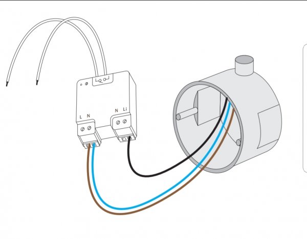

Aansluiten op de module zoals aangegeven op de afbeelding, en de twee witte draden isoleren.
Het stopcontact sluit je dan ook aan op de bruine en blauwe draad.
Je zult dus een nieuw stopcontact zonder randaarde moeten kopen.
Ik begrijp je niet precies. Hoe kan ik het stopcontact aansluiten op de bruine blauwe draad als deze al naar de module gaan? Ik zal dan moeten werken met lasklemmen of zoiets? Ten tweede. Hoezo een stopcontact zonder randaarde? Ik begrijp echt niet wat je bedoelt.
Ik kan natuurlijk ook een nieuwe schakelaar kopen zonder stopcontact maar dan zit ik met extra kosten van een nieuwe schakelaar en heb ik geen stopcontact meer.
Als je de lamp alleen wil schakelen via de schemerschakelaar dan heb je de stopcontact/schakelaar combinatie niet meer nodig.
Al je wel een stopcontact wil blijven houden, dan moet je dus een nieuw stopcontact kopen.
Omdat ik in deze lasdoos geen geel/groene aard draad zie zitten heb je een stopcontact zonder randaarde nodig.
De bruine en blauwe draden moet je in dat geval eerst aansluiten op een lasklem en van daaruit één draad naar het stopcontact en de andere naar de Klkikaanklikuit.
Bruin en blauw krijgen elk een aparte lasklem.

met de eerder genoemde module is de mooiste oplossing om er een dubbel inbouw doos van te maken
1 voor het stopcontact 1 voor de schakelaar.
dan kan je de lamp bedienen met de vaste schakelaar en met de afstand bediening
nadeel van jouw oplossing is dat de afstandbediening alleen werkt als de handschakelaar op aan staat
