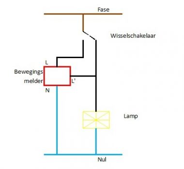

Ik wil mijn tuinverlichting (4 lampen) laten schakelen door een bewegingssensor, maar ik wil deze ook continue kunnen laten branden. Nu kan ik geen beweginssensor/schakelaar vinden die een overbruggingsschakelaartje heeft.
Ik vond dit topic: https://www.klusidee.nl/Forum/topic/bewegingsmelder-i-c-m-schakelaar.65254/ maar dit is eerlijk gezegd voor mij iets te complex. Is er een makkelijker oplossing?
