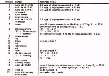

Er word meer info verstuurt via scart dan alleen beeld en geluid.
Meestal:
en welke moet de apparatuur hebben om te kunnen werken.

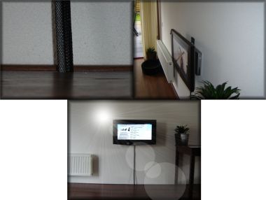

Bij mijn LCD-TV was er nog wel plaats om erachter een digitale decoder te monteren. Zondoende is er alleen een dunne gevlochten krimpslang zichtbaar met daarin een coax- en stroomkabel. Zie foto.
