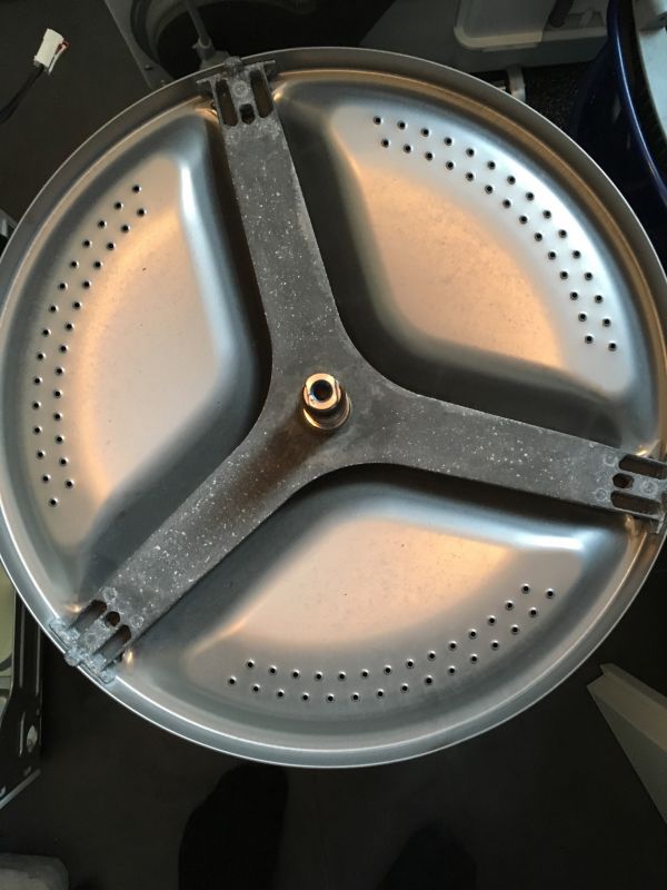

Ik vermoed het trommel kruis gebroken :(. Om zeker te zijn dat het kruis gebroken is moet u de kuip uit de machine halen en de kuip in twee delen splitten door de schroefjes/boutjes los te nemen (wel eerst de v-snaar en de poelie losnemen van de kuip), daarna de trommel uit het achterste kuipdeel halen en u ziet op de achterkant van de trommel het kruis. Hoe oud is de machine?
Daar was ik al bang voor, deze machine is ongeveer 2,5 jaar wat zijn de kosten ongeveer van een trommel kruis? Als ik zo rondkijk zal het ongeveer 100 euro kosten dat is nog te overzien.
Ik heb de wasmachine gedemonteerd en zie dat het trommel kruis nog intact is zie deze toegevoegde afbeelding.
Hoe kan ik de lager eruit halen om te vervangen, want ik ga ervanuit dat dit het wel moet wezen. En welk vet kan ik het er het beste tussen doen?
