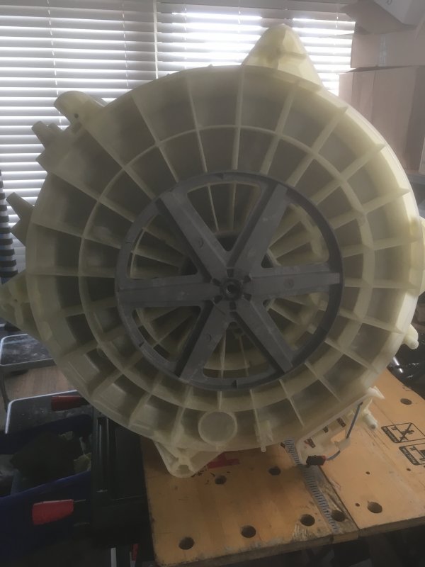

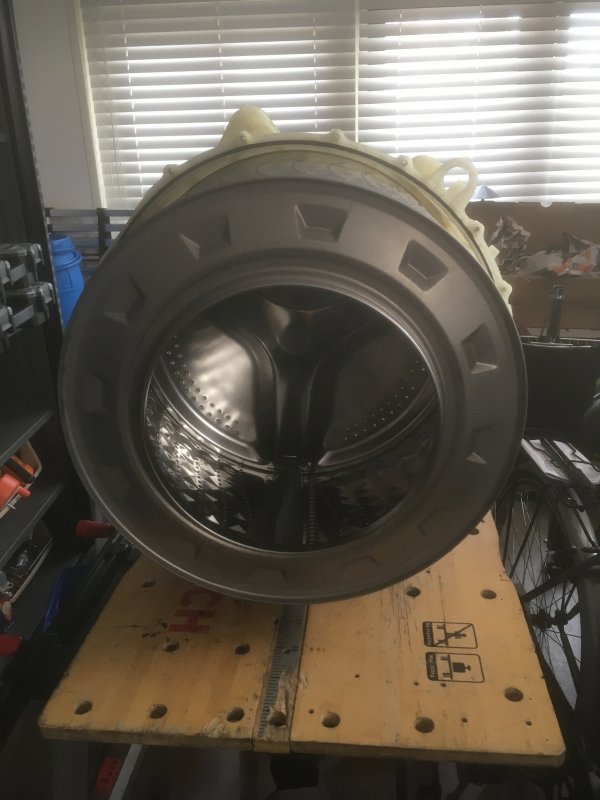

Goedemorgen, ik heb zojuist een samsung wasmachine gedemonteerd omdat het lager vervangen moet worden. Dat ging allemaal prima, maar hoe kan ik de trommel nu loskrijgen van de behuizing? Ik zie nergens nog bouten/schroeven om deze los te krijgen?
In veel toestellen wordt tegenwoordig de hele trommel vervangen omdat vervanging niet meer mogelijk is van lagers alleen doordat de lagers gegoten zijn.
Dat is dan ECO.......
Mocht je het dan toch los hebben is het niet meer waterdicht.
