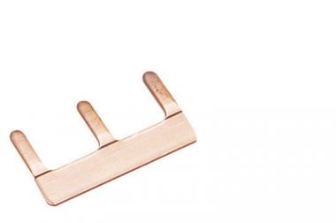

Voor doorlussen kun je ook een kamrail gebruiken, werk veel makkelijker;

Alleen, kan ik die ook combineren met een flexibele draad?
Ik moet namelijk ook de flexibele draad van de ALS naar de 1e automaat doorverbinden.
zie ook dit topic: Van 2 naar 3 ALS
Sxnder
Kun je installatieautomaten niet naast de aardlekschakelaar plaatsen en dan onderlangs met kamrail doorlussen? Dus van ALS>gr>gr>gr.

Klinkt goed, maar gaat helaas niet lukken. Geen ruimte voor, bovendien heb ik dan de draden naar mijn groepen van de automaat helemaal door de kast lopen, wordt ook een rommeltje.
