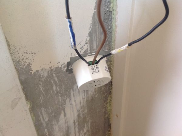

ik heb in mijn badkamer een tweetal armaturen die ik graag wil dimmen. Om die reden (en plaatsgebrek) een universele duo dimmer gekocht.
Als ik het schema snap is het bruin in en twee keer zwart uit. Blauw gaat immers van uit de armaturen zelf naar de centraaldoos..
Maar gek genoeg gebeurt er iets raars.. Als ik de draden in de dimmer heb dimmen beide knoppen beide armaturen tegelijk! Ik snap er niets van. Ze zijn toch echt verder los van elkaar gemonteerd.. Ik heb al andere volgordes geprobeerd maar die doen niets.. en hij doet het verder nog (heb het weer terug gezet naar bruin in het midden en twee zwarten ernaast.
foto:
De draadkleuren lijken overeen te komen met de tekening op de dimmer.
Maar ik zie wel een blauw gekleurd kousje om een zwarte draad. Weet je zeker dat dit de schakeldraad is (en niet nul)?
Wat gebeurt er als je één van beide zwarte los koppeld? En wat als je de andere zwarte los koppeld?
Je zou de dimmer kunnen uitschakelen door de bruine met een zwarte door te verbinden. Dan zou de ene lamp 100% aan moeten gaan. Daarna de bruine aan de andere zwarte.
(Je maakt wel volle sluiting als een zwarte toch de nul is!, dus ik zou eerst goed de draden nalopen)
Ja zeker beide schakeldraden.. om het allemaal een beetje uit elkaar te houden in de centraaldozen heb ik de dragen gemarkeerd :-) Das alles.. blauw en geel..
Gek genoeg doet NIETS het bij gebruik van twee draden. Dus bij een bruin en zwart (welke dan ook) gebeurt er niets.. er gaat niets aan..(Dat terwijl je zou verwachten dat dan toch tenminste een van de twee aan gaat.

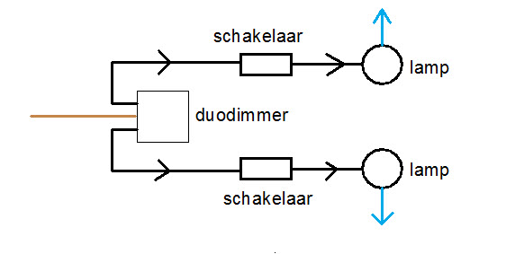

Beide lampen doen het prima want ik heb verderop in de beide zwarte draden een schakelaar zitten buiten de badkamer. Voor ik de dimmer monteerde had ik de bruine gewoon naar beide zwarte gesplit en doen beide armaturen het 100%.

Netjes lagere wattage spotjes erin gedaan.. maar nee de dimmer deed nog steeds raar.. Alvast twee losse dimmers gekocht en apart aangesloten.. met als gevolg.. gezoem, beide lampen werden met 1 dimmer gedimd.. zelfde ellende.. snapte er niets van.. :-)
Tot ik me eens niet in de dimmers ging verdiepen maar in de bedrading.. Schakelaar in de gang losgehaald en gewoon even doorgekoppeld.. En toen deed de dubbele dimmer - de originele van de vraag - het dus wel!
Maar wat ging er fout..
Ai ai.. me nooit van bewust geweest.. maar ik had in de gang een dubbele schakelaar zitten in 'serie'. Omdat er aan 1 kant wel 'twee' draden in konden en aan de andere kant twee uit dacht ik dat ik het goed deed. Maar natuurlijk voegt dit type dubbele schakelaar alle aangevoerde stroom samen! Er moet normaal gesproken immers alleen een bruine aanvoer in. Wat ik nodig had was twee losse enkele schakelaars of 1 dubbele wissel schakelaar. Niet om het hotel hier aan daar uit verhaal.. want dat is niet van toepassing.. maar omdat ik simpelweg twee aanvoerdraden heb waarvan de een gedimd kan zijn en de andere niet of andersom. En die dus beide echt los moeten zijn van elkaar in de schakelaars.
Nou heel snel naar mijn grote blauwe vriend gereden en zo'n dubbele wisselschakelaar opgehaald. Werkt nu als een zonnetje. Originele dimmer werkt perfect! Zoemt niets en dimt beide lampen helemaal los van elkaar. Zelfs de twee armaturen met ingebouwde electrische trafo's. No problem.
