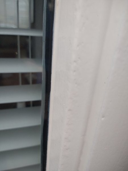

Hallo, allereerst zal ik mezelf even voorstellen, ik ben Tom , 36 jaar en sinds 3 jaar trotse eigenaar van een woning.
Nu is het zo dat de kozijnen aan de buitenkant aan een schilderbeurt toe zijn, Aangezien ik nooit kozijnen heb geschilderd heb ik een paar vragen.
Ik ben van plan om dus eerst te ontvetten, dan schuren , evt beschadigingen bijwerken en gladmaken, daarna de boel in de rubbol primer extra te zetten( deze is in de kleur) en dan aflakken met rubbol xd high gloss.
Echter lijkt het er op dat de vorige eigenaar glaskit op kleur gebruikt heeft en deze dus na het schilderen aangebracht heeft ipv de kitlaag mee te schilderen.
Naar mijn idee is het dan ook niet mogelijk om de kit te laten zitten en vervolgens dus te gaan schuren en schilderen aangezien de laag kit gedeeltelijk op het schilderwerk zit. Klopt dit? En zo ja zijn er gereedschappen om dit evt makkelijk te verwijderen?
Verder nog het volgende, ik wil niet alles tegelijk doen aangezien ik niet hele weken vrij kan nemen van mijn werk dus was mijn idee om het voorbereidende werk in de avond uurtjes te doen en het gronden / lakken / afwerken in de weekeinden. Maar stel nou dat ik die kitnaad eruit heb liggen en er valt onverhoopt wat regen, kan dit kwaad?

Hoe ziet de kitlaag eruit?
Kluskoppel
Je zou de opening die je wilt gaan kitten kunnen afdekken met wat schilders-/ductape. Als je geen dagen wacht dan kun je op die manier iets tijd rekken. De boel gewoon onbeschermd laten zou ik niet doen, je wil geen vocht gaan opsluiten.

Jan, de kitlaag ziet er nog behoorlijk goed uit

Ik zou de kit mooi laten zitten, alle kit weghalen is veel werk en het risico van lekkage is altijd aanwezig omdat je de oude kit nooit helemaal weg krijgt, kit hecht niet goed op kit.
Met een kunststof pannensponsje kun je de kit schoonmaken en dan gewoon overschilderen.

Is de kitnaaď de zwarte streep ?
Moeilijk te zien op zo'n klein stukje.
En zit er nu verf op de kit (even krabben)

Nee de zwarte streep is de binnenkant van dubbel glas, de kit zit geen verf op

Jan: ok dus overschilderen zou kunnen dus? Enige wat me zorgen baart is als ik ga schuren en opruwen dat ik de kitlaag beschadig. Is hier nog een truukje voor?

Als er op de kit geen verf zit, en het ziet er nog goed uit dan is/wordt overschilderen een probleem ,vooral voor later, kit heeft een ander spaningsveld dan een uitgeharde verflaag, en als het u niet bekend is wat voor kit erop zit, is barsten een redelijke optie, en zonde van het werk.
Het is niet zomaar voor niets na het schilderwerk gekit.
Zet een groot plamuurmes strak tegen de kitnaad, zo kan u makkelijk het hout schuren, zonder de kit te raken.
Bent u niet bekend met het besnijden van lak langs kit, dan kunt simpel de kit afplakken met een tape, En na het schilderen verwijderen.
Kit overschilderen is geen probleem maar er wordt hierboven een probleem van gemaakt.

Plak langs de randen ook even wat schilderstape op het glas, zodat je niet per ongeluk de ruit beschadigt als je er met je schuurklos tegenaan komt. Is mij helaas overkomen, paar krassen op het glas gemaakt :cry:
