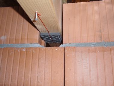

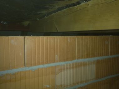

Ruimte vullen tussen muur en plafondbalken
Khn
Goedemiddag,
Zoals op de foto te zien zit er een ruimte van 4 cm tussen de muur en de balken van de verdiepingsvloer. De bedoeling is om de verdiepingsvloer op de muur te laten rusten. Hoe kan dit het beste opgelost worden?
Johanl
Hallo.
Gewoon doormetselen tussen de balken,en onder de balken opvullen met specie,en een stukje hardgebakken tegel. Sucses JohanL
Tiho
Hardhout van 4 cm ertussen wat minstens net zo breed is als de stenen
Khn
Even een terugkoppeling.
Om de tegel strak tegen de balk te krijgen heb ik het volgende gedaan.
Aan weerszijden van de muur een schroef in de balk. Vervolgens een metseltouwtje tussen beide schroeven gespannen die de tegel tegen de balk drukt. Omdat door het gewicht van de tegel het metseltouwtje doorzakt heb ik zo dicht mogelijk bij de tegel het metseltouwtje vast geniet. Dit zorgt ervoor dat de tegel naadloos tegen de balk aan zit.

Gewoon zoals eerder aangeraden een blokje hardhout gebruiken, ik kan me geen reden bedenken hier een stukje tegel te gebruiken.

Waarom niet even aan de andere kant van de muur even een plankje tegen het gat houden, of tijdelijk vast spijkeren.
En dan van de voorkant het gat dichtgooien met specie.
Even vlakstrijken, en als de specie uitgehard is, het plankje weer verwijderen.
Eventueel krimpvrije specie gebuiken, of ondersabelings mortel.
