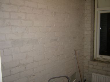

Ik heb tussen mijn kozijn en muur/spouw een flinke ruimte zitten, dit was na de oude pleisterlaag/ afdeklat te hebben verwijderd.
Ook waar de vensterbank heeft gezeten zitten kieren.
binnenkort moet er gestuct en getegeld worden , moet ik daarvoor daar nog kieren dichtmaken /opvullen en waarmee?
Zelf dacht ik aan rondschuim met daaroverheen kit zoals bij
een delatatievoeg.

Als die kier zo breed is dat er een tuit van een PU spuitbus in kan zou ik dat nemen en daarna met een deklat afwerken.
Maar jouw idee is ook meer dan goed. Lijkt me alleen iets meer werk.
Compriband is het makelijkst.
het is band die op rol verkrijgbaar is.
er zijn verschillende maten maar zo te zien is 20 maal 20 mm voldoende.
als het op de rol zit is het ongeveer 5 mm dik.

Compriband zal helemaal niet zo makkelijk zijn.
Want dit moet je dan tussen de muur en kozijn aanbrengen.
Ook een stucstop is niet nodig, ondat straks de muren betegeld zullen worden, zoals je kunt zie als je goed gelezen had.
Het beste en makkelijkste is, gewoon de naad afpurren langs het kozijn.
De overtollige pur afsnijden, en dan de wanden stucen en betegelen.
Het tegelwerk tegen het kozijn nadien afkitten.
Op de plaats waar de vensterbank heeft gezeten, kun je het beste eerst een plaatje wedi, blauwplaat, of dergelijke op hoogte aanbrengen.
Zo kun je dat dan meteen betegelen.
