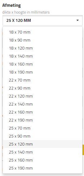

Vandaag heeft de vloerenlegger bij ons klikpvc op de bovenverdieping gelegd. Echter hadden wij de plinten al aan de muren zitten. Het betreft hier om een nieuwbouwwoning. De vloerenlegger kon echter de vloer niet strak tegen de plint aanleggen waardoor we nu overal ruimte hebben tussen de vloer en de plint. Heeft iemand hier een oplossing voor?
We wilden het eerst gaan kitten maar dit rade de vloerenlegger af. Hij adviseerd een plakplint maar dat vind ik niet staan bij een nieuw huis met een plint van 12 cm. Ik hoor graag van jullie.

Ik ben bang dat er weinig andere mogelijkheden zijn.
Overzetplinten.
Frank
Nou, ik twijfel er dus over of die er wel zijn met een vrije ruimte van 12cm, dat worden wel hele hoge plinten dan.
Verwarming Sp.
Huidige plinten eraf, en dikkere plinten terugplaatsen. Wel jammer dat de vloerenlegger niet vooraf heeft aangegeven dat je de plinten beter ná de vloer kon plaatsen...
Overzetplinten zijn er in veel maten, ook voor 12cm hoogte:
