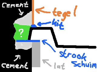

Om mijn iets te brede acryl douchebak tussen twee muren te kunnen plaatsen (nis), heb ik in beide muren een strook weggeslepen. Hij past er nu mooi tussen, er zit zelfs nog wat ruimte tussen de bak en de muur (gemiddeld een centimeter).
Kan ik die ruimte opvullen met pur-schuim? Cement o.i.d. lijkt mij minder geschikt, in verband met de werking van de bak. Ook isoleert PUR het geluid beter denk ik.
Of is pur-schuim agressief spul wat het acryl van de douchebak kan aantasten?

Ok bedankt, dat kan natuurlijk ook. Maar is het niet wat te breed voor kit (heel veel nodig)? Heb maar even een schetsje gemaakt:
Het gaat dus om het groene stukje. Zou het wel nodig zijn dat dat echt waterdicht wordt?
Ron321
Nee, als het goed is zou het daarboven al waterdicht moeten zijn.
Alleen een randje kit in de voeg tussen tegel en douche bak, vind ik een beetje gewaagd om lekkage te voorkomen.
Wij zetten een douche bak altijd rondom in de lijmkit vast, zekerheid voor alles.
Eventuele lekkages achteraf kun je beter voorkomen, en hebben vaak grote gevolgen.
Bij het afkitten van een acryl douche / ligbad kun je het beste MSP kit gebruiken inplaats van sanitair kit.
Die MSP kit hecht beter op het acyl en kun je zonder primer gebruiken.
Beter nu een paar euro meer uitgeven, als straks een hoop elende.
