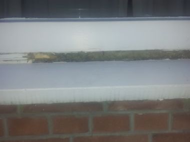

Onder mijn raamkozijn aan de buitenkant van de voorgevel zat een grenen lat om het verschil tussen de stenen vensterbank en de onderdorpel te vullen. Deze lat was volledig verrot en heb ik weggebeiteld.
Nu is een gat ontstaan van 3cm hoog tussen de onderdorpel en de stenen vensterbank. Ik kan het isolatiemateriaal in de spouw zien zitten. Ik twijfel over de juiste aanpak om dit weer te dichten:
- nieuwe lat erin lijmen aan de buitenkant, met eventueel een lege ruimte erachter en dit met acrylaat dicht en glad maken, daarna verven. Welk type hout kan ik hiervoor gebruiken? Zou grenen zich goed moeten houden als het goed geschilderd wordt?
- met pur dichtgooien en met acrylaat dichten?
- met mortel dichtmetselen?
- vensterbank losmaken, opmetselen en terugplaatsen? (hoe maak je die los?)
- een ander idee?
Alvast dank voor de tips

Normaal sluiten de waterslagen aan onder het kozijn.
Ik denk dat de waterslagen nu alleen door de specie vast gehouden worden.
Als hout voor buiten is merantie wat duurzamer dan grenen.
Een foto geeft denk ik wel een beter beeld om te zien wat de mogelijkheden zijn.

Er steken wel spijkers uit de onderdorpel die de oude lat vastgezet hebben.
Hier zijn enkele foto's:

Je zou er een lat onder kunnen lijmen, de vraag is een beetje waarom het daar is gaan rotten.
Zit er onder het kozijn een waterkering. Dat is een sleufje die voorkomt dat regendruppels onder het kozijn terecht komen.
Direct contact met de "waterslag" raamdorpel in dit geval, het is een geheel. :mrgreen: Moet je denk ik in dit geval ook voorkomen. Dat kan ook een oorzaak geweest zijn dat er vocht in het hout is getrokken.
Maartenvdv
De oorspronkelijke lat had geen contact met de stenen waterslag, daar zat nog 1cm acrylaat tussen. De onderdorpel van het kozijn heeft geen waterkering. Kan ik het beste de lat naar binnen laten vallen, of aan de voorkant gelijk maken met het kozijn?

Als je een nieuwe lat plaatst, sluit deze dan niet op met kit, dat is de reden van rot doorgaans
Maartenvdv
Zou je dat kunnen toelichten? Bedoel je dat er een kier tussen de stenen waterslag en de houten lat moet blijven? Ik zou denken dat het water dan in de spouwmuur kan komen?
