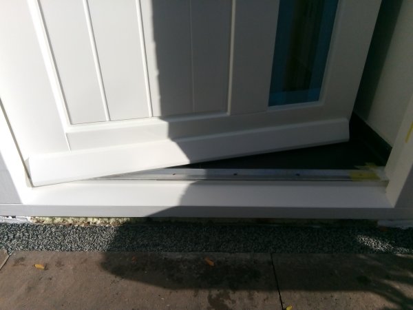

Buitenzijde: loodstrip. Deze hoort met een waterdichte verbinding aan de onderzijde van het kozijn te zitten.
Binnenzijde: afwerpstrip (plat) van hout of kunststof.

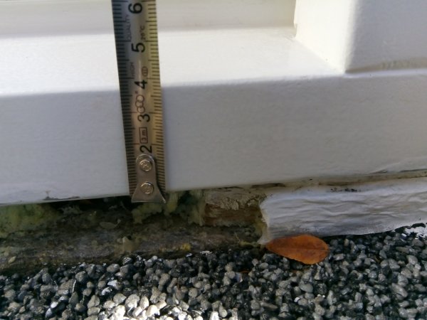

Grind mag niet tegen het hout komen. Sterker nog: in de eerste 50 mm boven het maaiveld mag je überhaupt geen hout meer toepassen volgens de regels van de timmerindustrie.
