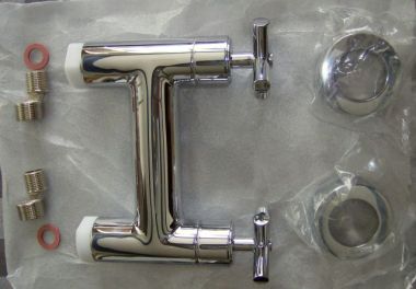

Ik heb een Cristina rubinetterie douchekraan en nu vraag ik me af of een ruimte van 4cm achter de wand genoeg is voor het bevestigen van de douchekraan. Is daar een standaard ruimte voor?

Ken het genoemde merk kraan niet. Plaats eens een foto van het geheel. Als het een inbouwkraan is dan is 4cm in de regel niet voldoende.

Dit is de kraan zoals hij bij de Gamma wordt verkocht.

en om toch maar even concreet te worden: nee met 4cm ruimte gaat dit niet werken vrees ik, kijk maar alleen al naar die s-koppeling die in de muurplaat gedraaid moet worden; die is al zo'n 1,5/2cm. Dan moet er dus ook een muurplaat achter gemaakt worden.

En dat S-stuk komt toch deels in die nieuwe wand te zitten? Die steekt dan zo'n 2cm achter de wand uit. Dan heb ik toch genoeg ruimte voor de koppeling met de leiding?

Sorry inderdaad niet goed gelezen. Je plaatst al een voorzetwand. Dan lijkt mij het geen probleem......
Je dient achter de wand een zogenaamde geminibeugel te plaatsen zo te zien hartafstand 15cm. Hierin draai je dan de s koppelingen.
