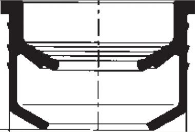

Ik wil de afvoer van de fontein in mijn toiletruimte in de muur gaan wegwerken. Kan ik voor het aansluiten van de 30 mm metalen muurbuis de rubber overgangsring (zie afb) in een horizontale mof plaatsen die gelijk met de tegels zit, of gaat dat lekken en kan ik hem beter in een verticale mof achter de afdekrozet en half achter de tegels plaatsen? En moet er nog lijm of kit tussen de overgangsring en de mof?

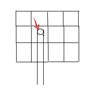

Heb eventjes vlug wat getekend met paint...
als de situatitie zo is zoals ik teken dan duw je de ruber in de "mof" die gelijk zit met je tegel, in die rubber smeer je wat glijmiddel (afwasmiddel kan ook prima!!) en daar steek je je verchroomd sifonpijpje in.
thats it..
