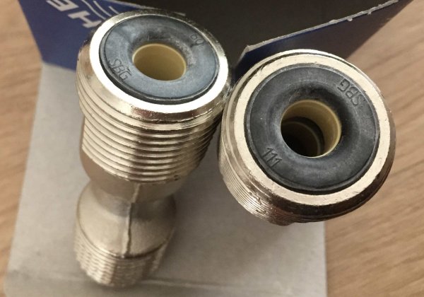

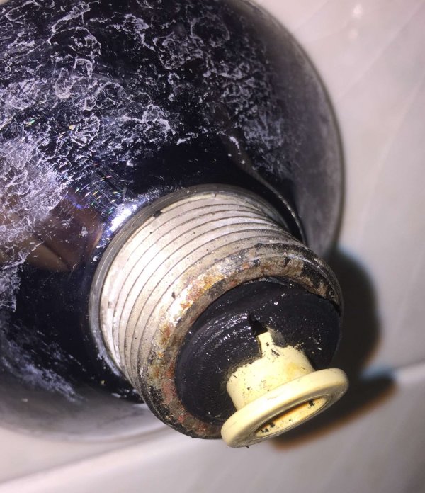

Ik krijg mijn warmwaterkant voor de thermostaatkraan niet goed dicht en zag dat de bijgaande rubber en kunststof aanpassing binnen in de wateraanvoer leiding zit. (ook bij de koudwater aansluiting)
Wat is dit? Moet dit erin? Hoe heet het?

Dat is een waterslagdemper, vermoedelijk van Grohe. Trek er maar uit met een tangetje, die dingen gaan altijd opzwellen en verstoppen de leiding.
Even een Fiber ring ertussen (geen 2!) en klaar ben je.

Omdat ik de s-koppeling niet nodig had, had ik het doosje niet uitgepakt. Nu blijkt dat in de bijgeleverde s-koppeling ook zo'n waterslagdemper zit. Tja, de nieuwe toch maar gebruiken? De oude zijn slecht na 18 jaar, zoals op de eerdere foto te zien is.
Lekker de oude laten zitten. Ik trek ze er bij nieuwe kranen op direct uit, anders kun je over een jaar of 4 weer opdraven omdat de kraan niet wil lopen.
Oude laten zitten, wel even controleren of er goed gekit is achter de rozetten.
Dat zijn terugstroombeveiligingen, u kunt de nieuwe eruit halen en in de oude s-koppelingen plaatsen.
Dit zijn beslist GEEN terugstroombeveiligingen, Jan. Je kunt er vanaf beide zijden gewoon doorheen blazen.
Zoals gemeld, het zijn geluiddempers. En na een aantal jaren zit altijd de warme leiding verstopt, omdat het rubber verspocht.
