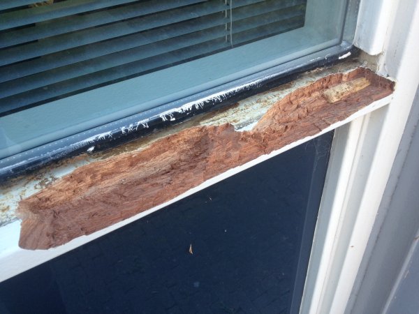

Ik ontdekte een rotte plek in een kozijn, buiten. Het rotte hout (meranti) heb ik weggehaald, maar er zit nog vocht in het hout dat nog goed is. Ik wil het met houtrot impregneer behandelen en daarna met 2 componenten houtrot vuller repareren.
Is het nodig hiermee te wachten tot het hout helemaal droog is? En zo ja, hoe controleer ik dat en hoe lang kan dat duren? Het is nu nog een tijdje droog buiten, maar als het weer gaat regenen, ben ik dan weer terug bij af?

Als de zon er opkomt droogt hout dat al eens droog geweest is vrij rap op.
Als het weer droog aanvoelt kan je er een nieuw stuk inzetten of het vullen met een 2k vuller die zijn over het algemeen ook geschikt om te hechten aan enigsins vochtig hout (zie gebruiksaanwijzingen)
na droging afwerken met een ademde primer en verflaag
persoonlijk had ik dit hele kalf er uit gehaald je hebt dan een klein risico met betrekking tot het glas maar het resultaat is beter
Liever wil ik niet te veel slopen. Als het kozijndeel eruit moet, dan moet de ruit erboven, maar ook het paneel eronder er eerst uit. Aan de binnenkant staat er een aanrecht tegenaan met een betegeld wandje erboven.
Het glas eruit is voor een hobbyist al een hele klus vermoed ik.
Ik kan wel goed in de sponning onder het glas komen denk ik. Goed schoonmaken en schilderen. Er komt een nieuwe glaslat op.
