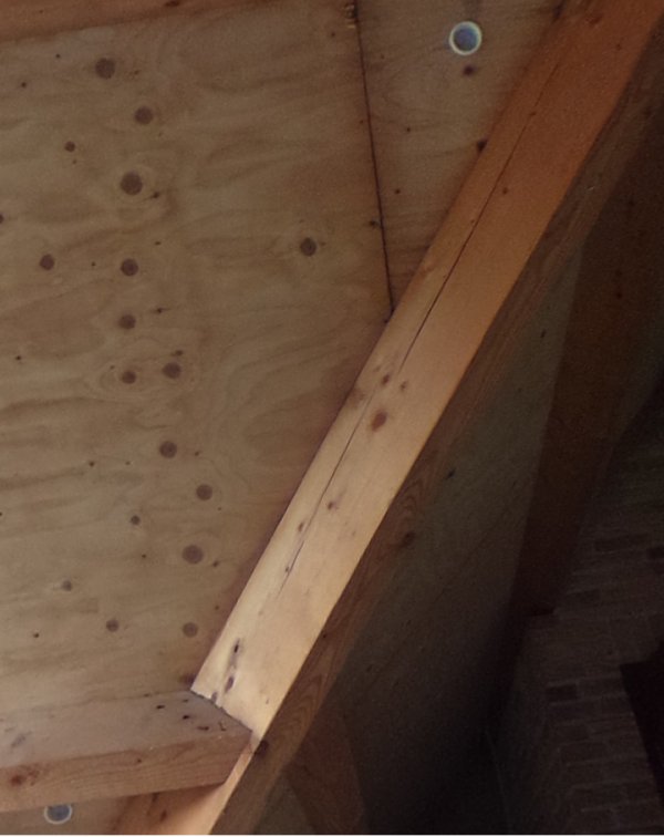

Voor mij een vraag, hier vast iemand die het weet. In het dak van ons nieuw aangekochte huis zitten een soort witte roostertjes. Ze zitten alleen op de plek waar de zijbeuk aansluit op de rest van het dak. Het dak is (volgens tekening) geïsoleerde multiplex plaat. bouwjaar van het huis is 1988.
De vraag hieraan vast is: hoe ga ik met deze roostertjes om als ik het dak van binnen uit beter wil isoleren?
Het zou super zijn als iemand me op de goede weg kan tippen :)
Walker
Specialist Deuren en Kozijnen
In deze hoek zit onder de dakpannen waarschijnlijk een kilgoot welke geplakt is. Chapeau voor de aannemer dat hij eraan gedacht heeft deze strook (extra) goed te ventileren van binnenuit.
Zorg hier tussen isolatie en dakbeplating voor ca 3 cm vrije ruimte. Ook bij de dakvoet en bij de nok, zodat de ventilatie instand blijft.

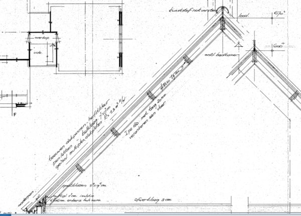

Sanderdoetzijnbest
Ik heb een tekening gevonden die dit aardig duidelijk maakt:
Walker

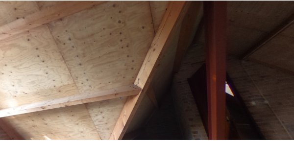

Op de tekening staat een IPE180 getekend, die zie ik niet op de foto.
Sanderdoetzijnbest
Op die foto niet inderdaad, ze zitten er echt: :wink:
