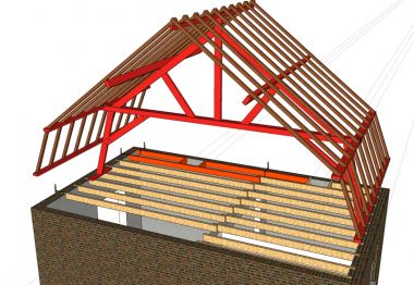

De houten roostering van mijn woning van 70 jaar oud is toe aan vervanging wegens wormen in het hout .
Momenteel heb ik de vloer uitgebroken en kan ik nu de houten balken zien liggen .

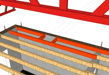

Nu ben ik aan het piekeren of het weghalen van de balken op de schets in oranje niet voor een gevaar van de stabiliteit kunnen zorgen van die gevel .
Ik zou graag een antwoord krijgen van iemand die soortgelijke werken heeft uitgevoerd en die mij een beetje kan geruststellen
ps: de uitsparing tegen de gevel was voor de schoorsteen die verwijderd is, daar moet nu de nieuwe balk doorlopen .
Ik zal canadese oregon gebruiken van 7X23 in plaats van de oorspronkelijke 6,5x18 omdat de overspanning bijna 5m is . De balken liggen ondertussen al klaar .

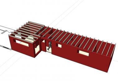

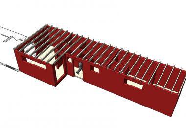

ik heb ook nog een vraagje in verband de roostering bijbouw .
welk van de twee legplannen gebruik ik best voor de roostering?
gezien het werk ik in de tekening heb gestoken hoop ik geen antwoord te krijgen dat ik de bouwkundige moet raadplegen
De twee balken ter plaatsen van de gevel kan je zonder problemen vervangen.
de verdiepingsbalklaag in het bijgebouw zou ik allemaal de zelfde kant op laten lopen zoals in de onderste schets.
dan kan je ook de rachels en je plafondplaten eenvoudig het zelfde houden
En een bouwkundige raadplegen bij grote plannen is natuurlijk nooit verkeerd.
buiten de velligheid kunnen dergelijke mensen je vaak oook een hoop geld besparen of aan de juiste voorzieningen laten uitgeven.
Ik kan me voorstellen dat je dat grote spant niet zomaar kan verwijderen om het te vervangen. Ik zou de mogelijkheid onderzoeken of ik eerst op een 50 to 75 cm afstand een nieuw spant zou kunnen plaatsen en dan pas het oude weghalen. En dan nog haalde ik er een aannemer bij om het plan door te spreken.j
Dit is geen klus die op een klusforum te beantwoorden is.
Het risico is veel te groot om dit op een afstand te beoordelen, u gaat onderdelen van de constructie vervangen die dragend zijn.
Ik vind het onverantwoord dit zonder raadplegen van een aannemer/bouwkundige te doen.
