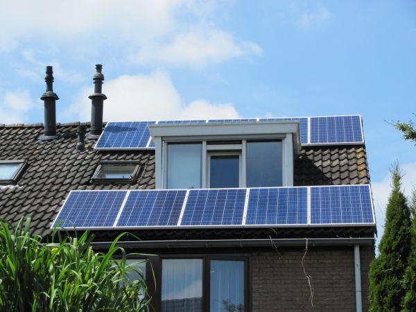

Rookgasafvoer inkorten ? is wat oud maar ik heb er toch een vraag over. Ik heb eigenlijk hetzelfde probleem alleen staat mijn rookgasafvoerpijp op een 36 graden schuin dak. Kan je de pijp inkorten of kan je misschien een zogenaamd "hondehok" plaatsen?
Je zult er niet veel mee bereiken de schaduw inval op je collectoren blijft toch.
Ja je kunt hem inkorten
Ik heb er in zo verre wel wat aan dat de schaduw korter wordt als ik hem inkort. Kan je mij zeggen van af waar ik hem het beste in kan korten?
Indien het om weinig panelen gaat waar de schaduw op valt, is het nog een optie om die panelen te voorzien van een 'optimizer'. Dan benadelen ze de rest v/d panelen niet.
Ja, ik weet het en er komt ook een andere omvormer die wat beter met schaduw om kan gaan, maar voor nu probeer ik zo veel mogelijk schaduw te voorkomen, dus vanaf waar kan ik hem inkorten?
Een beetje "out of the box thinking" maar is het geen optie om via een paar goedgerichte spiegels de schaduw te laten vervallen?. Mits daar ruimte voor is natuurlijk.

Sorry dat ik uw laatste post negeer, maar inkorten van de schoorsteen helpt erg weinig.
Alle vlakjes op zo'n paneel zijn in serie aangesloten. Als één vlakje in de schaduw ligt wordt de stroom (het aantal amperes) door dat ene vlakje kleiner, daarmee de stroom door het hele paneel. En als alle panelen in serie liggen zelfs de stroom door de hele installatie.
Een zaklantaarn met drie batterijen werkt ook niet als je er één uit haalt.
Als een kortere schoorsteen nog steeds betekent dat er schaduw op het paneel komt, blijf je dit houden.

Ja, die pijp staat er nou eenmaal dus die geeft schaduw, dat begrijp ik ook wel en zo lang je hem niet helemaal weghaalt zal hij altijd schaduw blijven geven, maar als je hem inkort geeft hij in ieder geval MINDER schaduw op de panelen en daar is het mij om te doen, dus vanaf waar kan ik die pijp het beste inkorten of kan ik een "hondehok" plaatsen?
Alles wat maar in de buurt komt van de hoogte van de voorstaande rij panelen zal schaduw geven op de rechter rij panelen. Het vermogensverlies zal bij een ingekorte pijp misschien iets lager zijn maar nog steeds aanzienlijk.
Met alleen aan de pijp sleutelen bereikt u dus niet zo veel behalve dan de door andere beschreven extra risico's op lekkage.

Daarom kan ik allen maar zeggen, als het om mijn installatie zou gaan dan zou ik kijken of het mogelijk is om een kortere pijp te monteren én de panelen waar de rest-schaduw op valt op een verhoging te zetten.

Ik heb gewerkt aan de ontikkeling van een rookgas- afvoerpijp bij de ***. Vanuit de regelgeving bestaan er wat beperkingen voor het inkorten.
Aan de afstand tussen de rookgasafvoer en de lichttoevoer mag je helemaal niks veranderen want dat beïnvloed de veilige werking.
Wat theoretisch mogelijk is, is om het onderste deel in te korten. Je hebt wel een beperking in de hoogte vanaf het dak tot aan de luchtinlaat. Dit moet minimaal 40 cm zijn ivm sneeuw die de ingang kan verstoppen. Daar hoef je in jouw situatie niet bang voor te zijn.
Hoe je het praktisch moet doen is wat anders.
Bovendaks kun je de buitenste buis inkorten.
De 2 pijpen die er binnenin lopen zullen dan aan de binnenzijde van je dak lager uitkomen.
Om ze toch op de ketel aan te sluiten zul je ze dus aan de onderzijde moeten afkorten. Let wel op dat de aansluitingen vooral van de rookgasafvoer deugdelijk blijft.
De veiligste en eenvoudigste manier is het vervangen van de pijp.
De hoogte bovendaks is 75 cm. Misschien levert dat al winst op.
Welk type ketel heb je? Deze pijp is alleen geschikt als je een HR ketel hebt.
