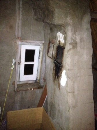

We wonen sinds een jaar in een jaren '30 huis met een gemetselde schoorsteenkanaal. We willen een houtkachel plaatsen, echter dit kanaal is op de slaapkamer en zolder slecht 11-12 cm. Te klein volgens de kachelboer om een pijp doorheen te laten trekken voor een houtkachel met afvoer van 150mm
Het huidig kanaal heeft creosoot aanslag (afbeelding) en je 'ruikt' het schoorsteenkanaal in de slaapkamer. Na camera inspectie adviseerde de schoorsteenveger om het hele kanaal open te breken.
Mijn vraag is wie ook al een keer gedaan heeft en wat de kosten hiervan waren?

Als het kanaal echt zo smal is?. misschien heb je daarnaast nog een kanaal zitten dat ook doorloopt naar beneden toe dan zou je in 2 kanalen een voering kunnen laten zakken.en beneden weer samenvoegen.als het rookkanaal versmalt omdat het bv scheef loopt heb je kans dat het wel gaat passen maar als het over de hele lengte zo smal is wordt het lastig. tegenwoordig hebben ze ook een soort kuntstof achtige buis die ze laten zakken en met druk en ?stoom laten uitzetten ,maar of dit ook in nederland wordt toegepast weet ik niet.

Op zolder zitten 2 kijkluikjes en er zitten dus inderdaad 2 rookkanalen. Ik vermoed eentje naar de slaapkamer (waar vroeger ook een kachel stond) en de andere helemaal naar de woonkamer. Misschien is dus het kanaal in de woonkamer breed genoeg en hoef ik alleen in de slaapkamer en zolder het open te breken.
Deze week komt een tweede kachelboer kijken...

De tweede kachelboer is geweest en zegt dat er veel sloopwerk bij komt kijken.
Op de zolder adviseerde hij niet het huidige kanaal open te breken, maar een pijp ernaast te plaatsen. Nadeel is dat er ook een extra pijpje door het dakbeschot komt naar buiten.
Maar ik kan toch ook het onderste gedeelte van het kanaal slopen en de rest stutten?
In de woonkamer is hij bang dat de marmeren schouw breekt. Dit zit inderdaad behoorlijk vast. Deze kan niet even verwijderd worden, sleuf maken en weer tegen aan plaatsen.
Hij komt nog met een offerte....
