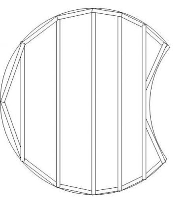

Hallo allen,
Ik wil een ronde vlonder (diameter ongeveer 2,5 mtr) maken met een ronde hap eruit. (lijkt dus op een stroopwafel waar je een hap uit hebt genomen).
Nu moet ik dus een rond frame eronder maken. Ik heb het onderstaande getekend. Maar ik zit een beetje hoe ik de balken die de rand vormen goed aan de lengte balken kan vastmaken. Op het eerste gezicht zou ik zelf zeggen half-houtverbindingen maar omdat er 2 balkje op de lengtebalk komen wordt het dan een 1/3 hout-verbinding. Zou dit stevig genoeg zijn of zou ik iets met beugeltjes moeten doen. Ik wil nl 7 cm dikke balken gebruiken. De randbalkjes hebben dan nl nog maar een draagdikte van 2,3 cm.
Wat is jullie advies?
Vast bedankt,
Frank
