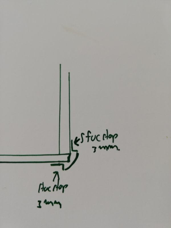

De hoekprofielen op de foto zijn niet tot slecht verkrijgbaar in Nederland. Ik heb ze nog nooit zien staan bij afbouwgroothandel. Ook gekeken op de site van Ceves verge.r deze leverancier heeft een breed assortiment in profielen. Zo'n Japanese hoektroffel kom je hier ook niet snel tegen. Alleen de hoektroffels voor een haakse hoek. Je kunt 2 stucstop profielen plaatsen. En vervolgens een mal maken. En stucstop profiel gebruiken als geleider. Google maar eens op gipslijsten trekken. En betreft het stoten een haaks hoekprofiel kan wel wat hebben.

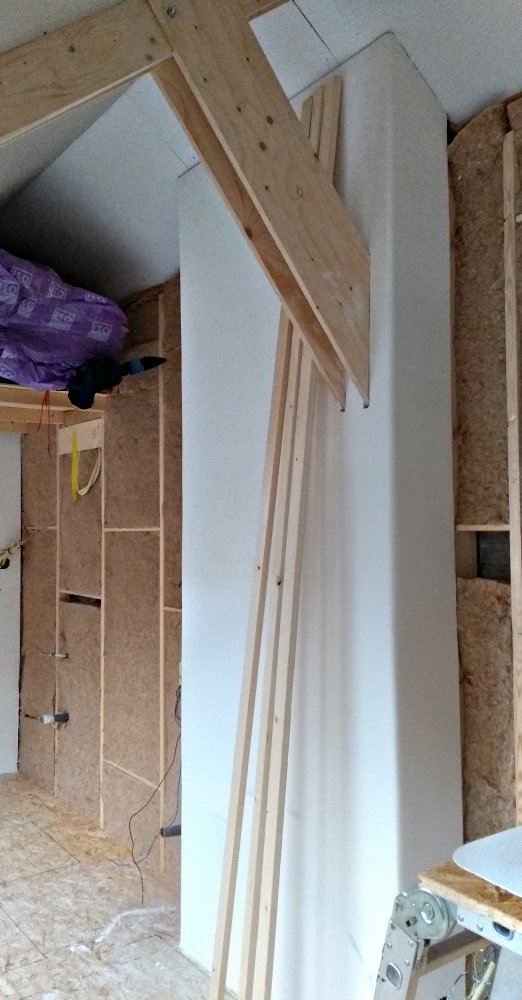

Ik heb de gipsplaten zo tegen elkaar gezet:
Mijn idee is om de hoek af te ronden met een vijl/ schrapertje en dan te gaan stucen zonder profiel.
De ronde hoek wil ik dan eerst afplakken met gaastape.
Voor een heel huis is dit ondoenlijk, maar voor twee hoekranden zie ik daar niet tegenop.
Is dit een werkbaar plan of beter van mijn ronde hoek-wens afwijken en er een haakse van maken, inclusief hoekprofiel.

door de stucstop profielen zo te plaatsen kun je deze te lood stellen en gebruiken als geleider dacht ik. En inderdaad van te voren gaas plakken over de naad. Het zal niet meevallen om het uit het losse handje mooi vlak en te lood te krijgen. Op deze manier kun je eerst de hoek in de ronding maken die je mooi vind de stucstop zorgt dat je drukverdeling overal het zelfde is en niet gaat golven zeg maar. En door de stucstops verder of dichter in de hoek te plaatsen word je ronding ook weer anders. Zodra je de hoeken klaar hebt smeer je hier weer tegen aan.

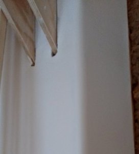

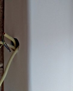

Voila, ronde hoekjes!
Beetje moeilijk te zien op de foto's maar je ziet het goed aan de verlopende schaduw en aan de hoekjes bovenaan (overgang naar het plafond).
Werkwijze was:
1) Gipsplaten enigszins rond afschuren
2) Gaasband erop plakken
3) Jointfiller eroverheen
In vorm schuren
4) FinishFlott 1
Wederom in vorm schuren
5) FinishFlott 2
Wederom in vorm schuren. Klaar!
Ik ben erg blij met het resultaat, hoop dat het zich voorlopig netjes houdt!
