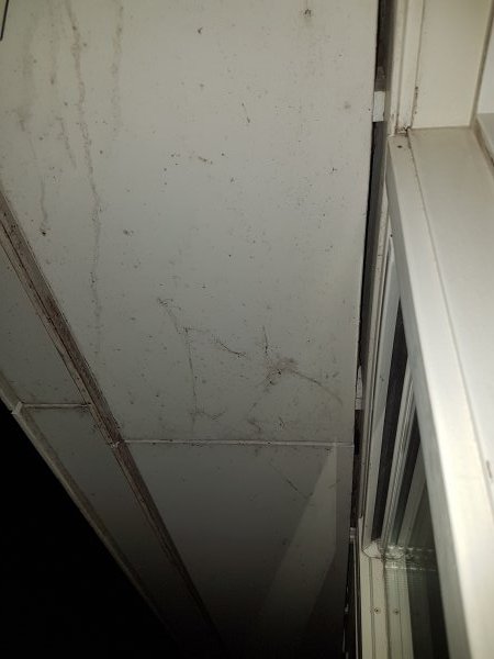

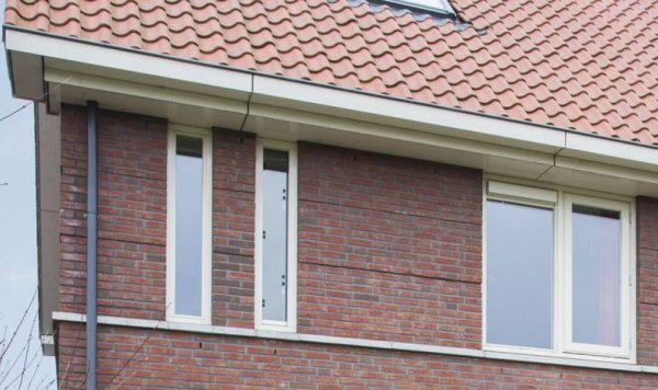

Beste allemaal,
Ik wil graag een rolluik plaatsen voor mijn raam op de eerste etage. Helaas draait dit raam naar buiten toe open en de afstand boven het raam tot de dakgoot is minimaal. Nu heb ik het idee om het rolluik verzonken aan te brengen in de dakgoot. Goed idee?
De rolluik bak is ca. 17x17cm. Er zou voldoende ruimte kunnen zitten achter de liggende boeiboorden. Tussen de spleten zie ik enkele houten balkjes lopen haaks op de muur. Ik zou graag eens hierachter willen kijken. Mijn vragen:
1) hoe kan ik een boeiboord verwijderen zonder al teveel schade? Ik zie nergens schroeven zitten. Ik wil voorkomen dat ik het boeiboord met een breekijzer in stukken breek.
2) Kan ik de haakse houten balkjes doorzagen? Ik vermoed dat deze allen dienen voor de ophanging / bevestiging van de liggende boeiboorden.
Oude topics en google geven geen goede informatie. Misschien heeft hier iemand ervaring met deze constructie of dit idee?
Alvast bedankt!

De goot zit in het bovenste grote deel van de dakgoot (te zien op de eerste foto). Het onderste kleine deel van de dakgoot lijkt hol te zijn, zo'n 15 cm.
De zaag erin is een optie, het is hout. Ik vraag me af of ik het paneel aan de onderzijde fatsoenlijk kan demonteren. Ook zit ik met de bevestiging van de rolluik bak waardoor ik meer ruimte nodig heb dan een passend gat.

Het vervelende is dat ik niet zeker weet hoe en wat voor klossen er zitten. Misschien dat ik toch met een breekijzer voorzichtig zo'n onderplaat moet loswippen? Ik heb hier niet eerder mee te maken gehad. Zou deze geschroefd, geniet of gelijmd zijn?
Met een oscillerende machine kunt u in het midden van een klos de plaat door zagen, 1 stuk tussen de klossen is voldoende om de zaak te kunnen bekijken.
