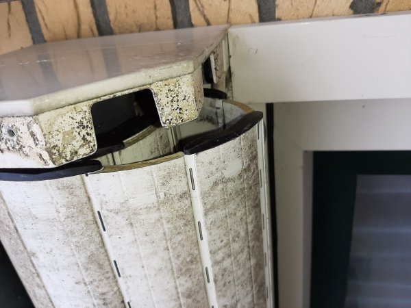

Beste, mijn rolluik hangt nu 5 jaar. Van de week is hij met een hoop herrie naar beneden gekomen en wilde niet meer omhoog.
Inspectie nu wijst uit dat de veren van de lamel zijn getrokken.
Kan dit komen doordat er te weinig lamellen in het luik zitten en er dus te direct aan de lamel getrokken wordt?
Graag wat toelichting, je trekt toch altijd rechtstreeks aan de lamel middels die veren.
Of bedoel je dat er een volledige slag lamellen om de as blijft zitten?
Er blijft juist niks om de as zitten. Alle lamellen staan voor het raam als hij open is. En de veren moeten dus eerst gaan oprollen en dan de rest meenemen.
Ik heb de veren nu verplaatst terug gezet en het werkt. Hij trekt zich vast in de geleiding met geheel openen en als ik hem dan dicht wil doen draait hij helemaal los in de kast ipv te zakken.
Ook daarbij vraag ik me af of hij dus niet te ver in trekt. En dus een lamel mist.
Toevallig vandaag de optrekband vervangen en hier blijft er ook geen lamel op de as zitten, de laatste wordt verticaal tegen de achterwand aan geduwd als het rolluik omlaag is.

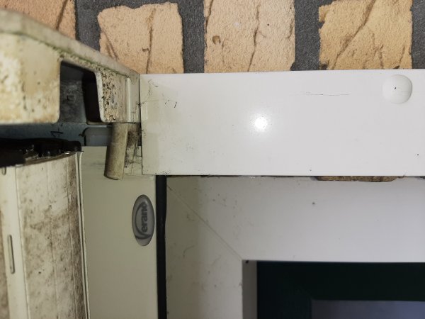

Uit de onderste balk/lamel is de einddop eruit op de foto. Daarom zakt het niet. De inlooptrechter zit ook niet op zijn plaats.
De inlooptrechter zal ik morgens eens kijken of daar beweging in zit als ik de rail eronder oplos.
De einddop is eigenlijk alleen een hoekje af. Ook daar zal ik morgen beter naar kijken.
