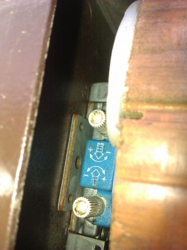

het gaat om een heroal rolluik. indrukstifen heb ik niet. ik heb wel 2 witte draaiknopjes. 1 met een pijl omhoog en ander een pijl omlaag. met de indicatie linksom is - en rechtsom +
als ik ze helemaal indraai naar - dan heeft dat geen effect. dan zou hij toch amper moeten bewegen lijk me? mijn bedoel was om vanuit daar af te stellen naar zijn max.
kan ik er nu vanuit gaan dat de motor of regelaar oid defect is?

Al enige tijd geleden dat ik dit gepost heb maar heb het even laten liggen ivm andere dingen.
Kan iemand iets met onderstaande foto? De knopjes reageren dus totaal niet op links of rechts draaien.
Die meenemener zal ik eens naar kijken hoe kan ik die borgen?
Anders zal de motor defect zijn ben ik bang? (heroal)

Dit is een wat oudere Beckermotor, die gewoon afgesteld moet worden via de afstelstiftjes (zie ook mijn vorige reactie)
Allereerst kijken of de meenemer goed gemonteerd zit in de buis
Bvderh
Bedankt voor je antwoord.
Ik heb even geprobeerd om naar de meenemer te kijken maar ik kreeg de buis niet los uit de kast, ik heb de borgpennen los. Is daar een truukje voor? Het is overigens een 8-kants buis dus dan zal de meenemer waarschijnlijk op de motor doordraaien. De stelschroeven kan ik overigens beide oneindig doordraaien die , duid dat ook op iets?

Aan de NIET bedieningszijde zit een kunststof prop in de 8Knt 60mm as, deze is te verschuiven, daardoor heb je speling om de as uit de kast te halen.
Wat je ook even kunt proberen voordat je de as gaat demonteren.
Laat de rolluik zakken zover dat je de lamellen los kunt maken van de as.
Laat dan de motor verder naar beneden gaan tot deze stopt, Draaidaarna aan de afstelknop naar beneden (in jouw geval de onderste witte schroef) en draai deze naar - (minder)
laat dan de rolluikas wat naar boven gaan (met de schakelaar) en dan weer naar beneden. Dan zou de as minder ver naar de neerkant moeten gaan?
Indien het het zelfde blijft draai dan eens met de hand aan de as, indien je deze rond kunt draaien kan het de meenemer zijn en anders zal de motor stuk zijn
Bvderh
Ik kan de as niet met de hand ronddraaien. Meenemer lijkt me dus ok?
Ik heb de motor eruit gehaald ik denk dat ik een nieuwe ga halen.
