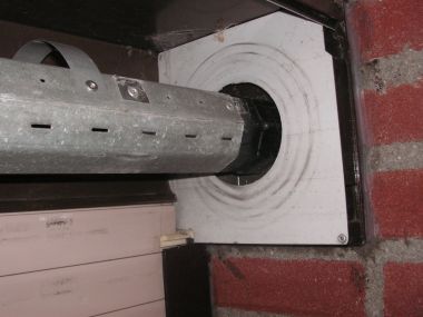

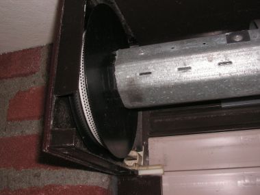

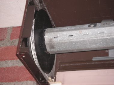

Ik wil beginnen om mijn rolluik van 260x180 om te bouwen naar elec. bedienbaar rolluik. Ik inmiddels een 25 nm motor gekocht met adapters en schakelaar. Graag wil ik jullie verzoeken mij aanwijzingen te geven hoe te werk te gaan. Uiteraard zal ik een aantal fotos toevoegen van de huidige situatie. Het verwijderen van de veren moet geen probleem zijn.
Alleen zie ik denk ik dat de buis via pin in de buitenste platen zit verankerd, dus moet ik den ik de proppen los boren om zo ruimte te maken om de as eruit te krijgen. Vervolgens moet ik n bracket plaatsen, maar komt die dan in de plaats van de pin??

De bandschijf zal idd waarschijnlijk op een pen draaien de in de zijkap zit.
Deze eruit slijpen en de motorsteun op die plaats bevestigen.

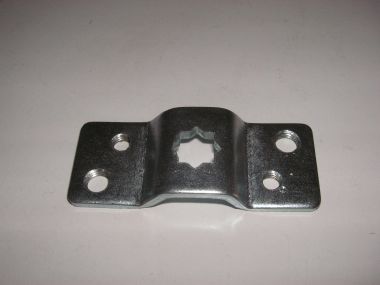

Bij je leverancier van de motor een andere ophang beugel vragen voor rolluiken.
Dan kun je de vierkante stift van de motorkop losdraaien en wegnemen.
In het ontstane gat past de pen van de zijkap.
Indien je niet aan een rolluik montage beugel kunt komen, dan moet je de pen wegzagen.

Alle popnagels van de stroppen los boren.
Dan de popnagel van de contraprop, deze naar binnen schuiven en buis uit het rolluik nemen.
Bandschijf uit de buis halen en hiervoor de motor met vierkante nok terug plaatsen.
Van de kapsteun waar bandschijf zat de as die hier nog zit eraf slijpen cq zagen.
Op de zelfde plaats komt nu je motor beugel centreer deze en boor twee gaten zodat je de beugel kunt vast zetten met boutje en moertje.
Druk nu de buis weer terug met de vierkante stift van de motor in de beugel met de afstel stiften nar je toe, schuif de contra prop weer naar buiten zodat deze weer terug komt op de aspen van de kapsteun en zet hem weer vast.
Laat nu de motor, voordat je alles vast zet, naar beneden draaien totdat deze zelf stopt nu heb je gelijk de eindafstelling naar beneden te pakken.
Zet nu alle stroppen weer vast en laat de motor omhoog draaien, stel nu doormiddel van de afstel stiften op de motor, de eindafstelling naar bovenaf en je bent klaar met het ombouwen.
