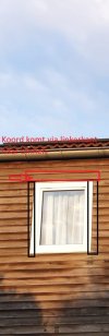

Jaren geleden 2e hands rolluiken gekocht. Nu maar eens de tijd genomen om me in e.e.a. te verdiepen en dit er aan te willen maken.
De gevel is bekleed met rabatplanken. Echter weet ik niet precies of en waar hier het 'vlees' zit. Wat ik wel al heb ontdekt is dat er in ieder geval aan de zijkanten van het raam panlatten lopen.
Ik denk dat dit panlatten zijn van 4,5cm breed. Aangezien het een huurhuis is wil ik niet op het kunststof kozijn boren.
Mijn idee is nu om de schroefpunten van de geleiders aan de zijkant precies op het vlees van die panlat naast het kozijn te boren. De geleiders zullen dan iets over het witte kunststof heen hangen maar de schroefpunten zitten op het vlees van de panlatten.
Het kunststof kozijn meet ik:
Boven: 100,5cm
Midden: 100,6cm
Onder: 100,5cm.
Ik zal eerst de rolluiken in moeten korten in zowel de breedte als de lengte. Eerst een teststuk geprobeerd en dat is me zover ik kan zien goed gelukt. Alles draait prima. Met handijzerzaag en het laatste stukje van de kap met de dremel gezaagd.
De lamellen zal ik een voor een met de handijzerzaag zagen.
Vervolgens zal ik de arreteerkapjes aanbrengen.
Het geheel wil ik dan op de gevel voor het raam monteren. Ik denk met 2 man en een lange ladder.

Wat ik mij afvraag:
- als ik de rolluik horizontaal en vertikaal waterpas zet. Is het dan een probleem dat hij wat naar voren helt? Dit zal ik niet anders krijgen van wege de rabatdelen.
- Is mijn plan zoals boven beschreven een goed plan, of zal dit problemen opleveren mbt de stevigheid. ( er zijn hier in de buurt wel meerdere huizen waar ik denk te zien dat het op de zelfde manier is gemonteerd).
