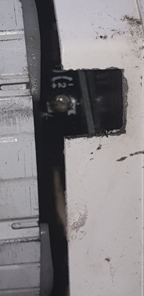

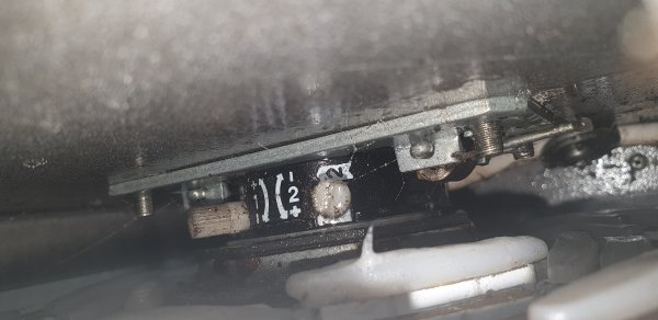

Ik heb rolluiken die niet meer helemaal sluiten, nu heb ik op het forum reeds een aantal onderwerpen gezien hoe dit op te lossen alleen bij mijn rolluiken is er een draaiknop waar je eigenlijk bijna niet bij kan (zelfs niet met een schroevendraaier).
Iemand een idee?
De fotos staan hieronder
Aan je foto denk ik te zien dat de motor links in het rolluik is geplaatst. Een juiste foto van de motor met het rolluik in de beneden stand brengt meer duidelijkheid.
Als de motor aan de linkerkant is ingebouwd dan is de draaiknop met het cijfer 2 bedoeld om de boven afstelling in te stellen. De moeilijk bereikbare knop is dan voor de beneden afstelling. Dat is de draaiknop die je moet hebben om je rolluik verder te laten sluiten.
Dit zou je kunnen doen door met een kleine schroevendraaier aan de gekartelde kant van de draaiknop deze naar de + te draaien. Hierdoor sluit het rolluik verder.
Succes.
