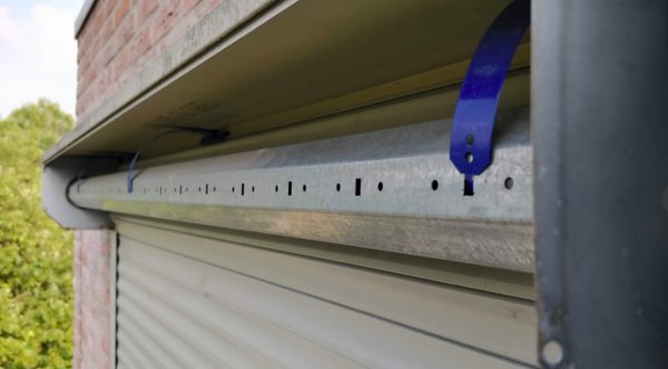

Op onderstaande foto zie je hoe de 3 blauwe veren gemonteerd zijn.
Is dit goed?

THX, maar ik weet even niet of ik de veren goed gemonteerd heb.. en wat ik verder moet doen... Ben aan het zoeken op google ;-)

Heb de kap nog een keertje losgemaakt en de rol tegen de klok in opgerold..
Ongeveer 1,60 meter over gelaten en terug geplaatst in de geleiders..
De veren vast gezet in de wals.
Nu kon ik het luikoprollen en met het lint omhoog en omlaag doen.
