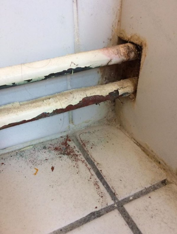

de leiding in mijn badkamer is op sommige stukken wat roestig. Om lekkage in de toekomst te voorkomen wil ik deze afschuren, ontvetten en overschilderen met radiatorlak. Is dit een goede werkwijze of heeft iemand anders misschien een beter idee?

Het betreft hier al een koperen leiding. Ik zal het eens proberen met radiatorverf en dan maar zien of de roest er niet doorheen komt.

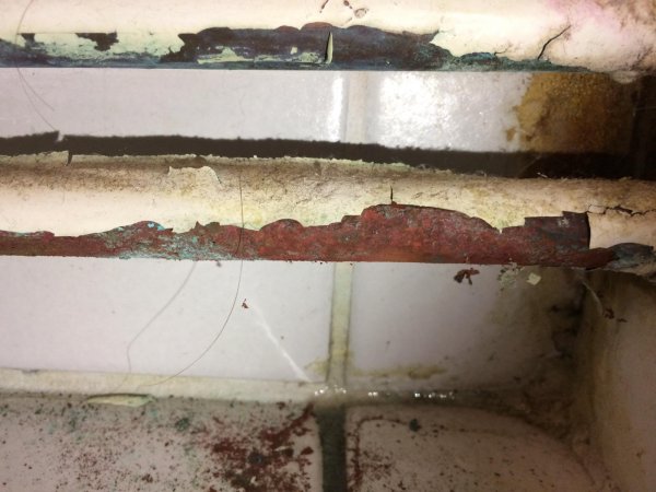

Koper roest niet, het oxideert naar groen en stopt dan.
Wat op de grond ligt, lijkt erg op ijzer roest.
Simpelste manier is om er een magneet bij te houden.
Aan de putjes te zien is de onderste van staal.
Schuur ze een beetje op dan is duidelijk te zien van welk materaal ze zijn.

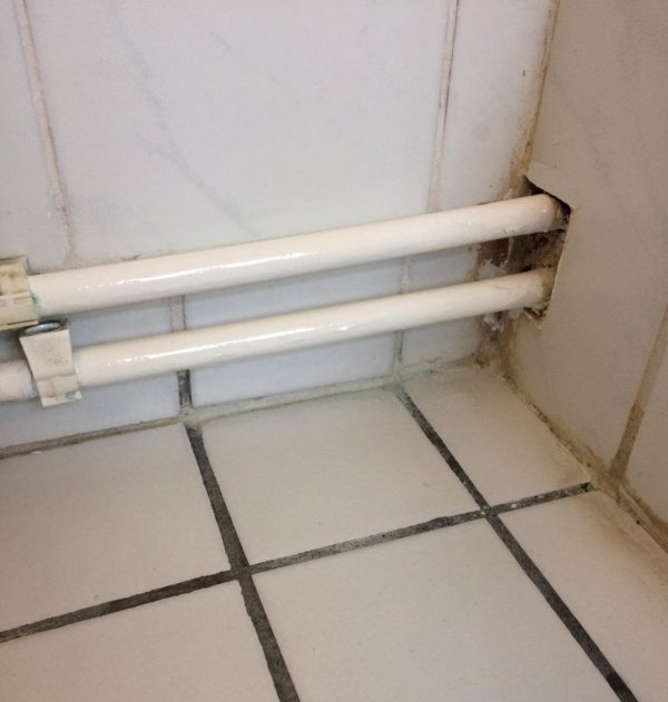

Inmiddels de klus geklaard. Na afschuren en ontvetten bleek dat het ging om koperen leidingen. Hierna 2 keer aflakken met Hammerite Radiatorlak (RAL 9010). Resultaat is prima!
Het leek inderdaad eerst ijzer. Dat het koper is kwam ik achter door een magneet erbij te houden, leiding bleek niet magnetisch dus koper. Met dank aan de tip van Rola.
