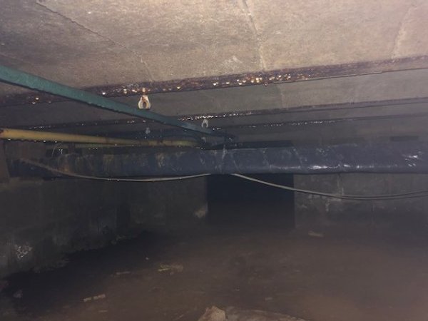

Roest stalen liggers beganegrondvloer
In onze nieuwe woning bestaat de beganegrondvloer uit stalen liggers met "broodjes". De kruipruimte is zeer vochtig door hoge grondwaterstand. Hierdoor zijn de stalen liggers verroest. Kan dit kwaad? moet dit aangepakt worden? Daarbij wil ik de vloer aan de onderzijde isoleren. Moet hiervoor de roest weggehaald worden?
Ja, dit kan kwaad.
Ontroesten en behandelen.
Op de foto is niet te zien hoe ver het staal is aangetast. Als er delaminatie is opgetreden zal het eea vervangen of op een andere manier moeten worden opgevangen.
Ik kan me niet voorstellen dat dit kwaad kan. Zoiets pas je toch niet toe. We zijn toch wel wijzer.
Staal op deze manier in een vochtige ruimte.
Zou het niet zo kunnen zijn dat die liggers als een verloren bekisting zijn gebruikt. Zodra de vloer daarboven is geplaatst en volledig is uitgehard kunnen die liggers worden
verwijderd. De natuurlijke weg kan ook, die kost niets.
Ik zou advies vragen bij een bouwkundige die dit al vaker heeft meegemaakt, die kan u ook begeleiden bij eventuele reclamaties.
