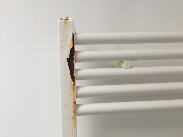

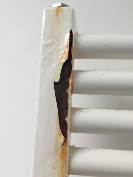

Onze badkamer is ongeveer 10 jaar oud en er hangt een handdoekradiator. Nu is in de hoek een dikke laag roest ontstaan, bubbeltjes op de lak en de roest lijkt naar beneden te druipen. Is dit nog weg te schuren/lakken ?
Ik ben bang dat je er wat te laat mee bent en dat het metaal al doorgeroest is naar binnen toe.
Je zou hem af kunnen koppelen en er hem ter plekke kaal schuren om te zien of je de roest weg kunt schuren. Dan behandelen met roeststopper en opnieuw spuiten. Maar voor ongeveer € 100 heb je een nieuwe.
Als de radiator afgesloten is, tik eens met een hamertje op die roestplek, of deze niet teveel verzwakt is.
Dan weet u of het nog de moeite is om verder te gaan.
