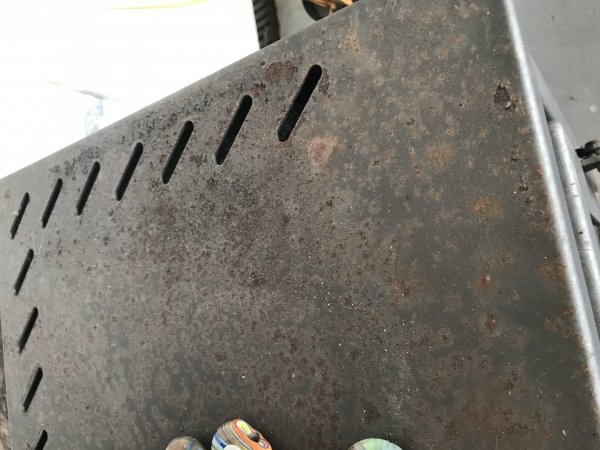

Help roest op houtkachel!!
Hoi
Ik heb roest op mijn houtkachel die onder de veranda buiten staat....
Iets aan te doen??
Met een staalborstel op een haakse slijper goed borstelen, de kachel opstoken, niet te hard en kachelzwart erop, indien nodig herhalen.
Zoek naar een soort dat minder stinkt, daar zit nogal verschil in.
Koop een goede kwaliteit staalborstel, anders vliegen de staaldraden om je oren.
Draag persoonsbescherming, vooral een goede bril is belangrijk.
