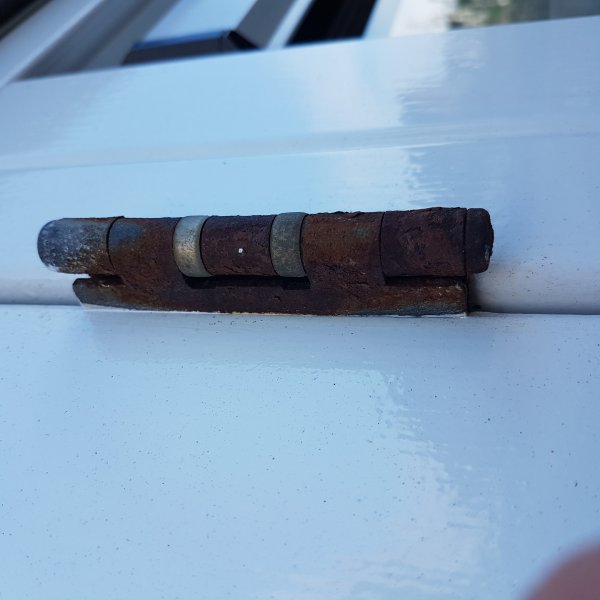

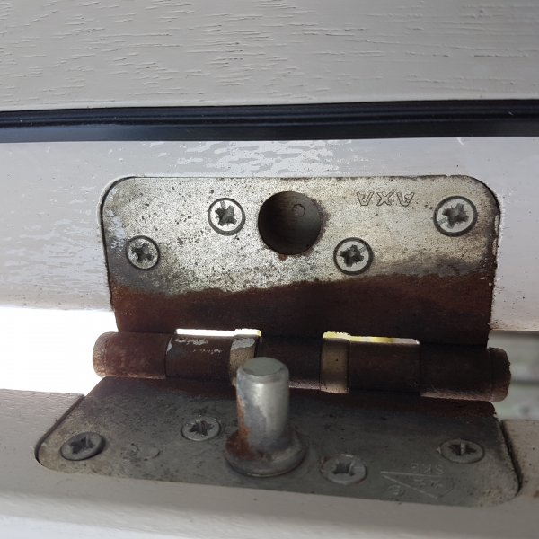

Ik zit met het volgende; de scharnieren van onze achterdeur zijn verroest (merk AXA). Nu heb ik via dit forum o.a. de volgende oplossingen bedacht.
1. scharnieren laten zitten, alles afplakken en schuren, vervolgens behandelen met noverox en aflakken met hammerite
2. de scharnieren één voor één loshalen, dan schuren en behandelen noverox/hammerite
3. de scharnieren vervangen
Mijn voorkeur gaat uit naar optie één omdat ik niet de meest handige persoon ben, maar ik denk dat ik zo niet bij alle roestplekken kan komen.
Optie 2 vind ik tricky, beide deuren (zijn openslaande deuren) hangen aan 4 scharnieren, is dit stevig genoeg om de deuren een paar uur aan 3 scharnieren te laten hangen?
Hoor graag van jullie!
Deze scharnieren zijn waarschijnlijk ook versleten. De bussen liggen niet meer in 1 lijn.
Ik zou kiezen voor optie 3, en dan 1 voor 1 vervangen.

Geen geld meer steken in deze scharnieren en leg het bij nieuwe. Met een goed bitje de schroeven losdraaien. Scharnieren 1 voor 1 vervangen. Liefst met nieuwe schroeven de nieuwe scharnieren terugmonteren.
Als je goed kijkt, zie je dat de schroeven nu ook onder een kleine hoek staan om de weerstand tegen uittrekken te vergroten. Dit zou moeten corresponderen met de kleine hoek in de souverein van de scharnieren.
Enne: Scharnieren met kogellagers zijn ouderwets en gevoelig voor corrosie. Kunststof glijlagers zijn duurzamer en wél onderhoudsvrij.

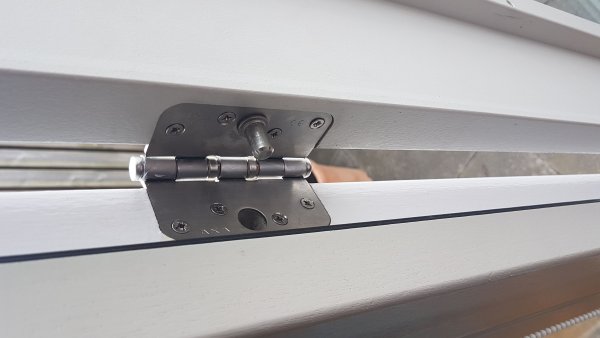

Dank! Ik heb gistermiddag nieuwe rvs scharnieren besteld en nieuwe schroeven!
Komen straks binnen dus ben benieuwd of het mij gaat lukken :)
Enige is of ik de oude scharnieren er makkelijk zonder beschadigingen uitkrijg....
Dank voor de adviezen!

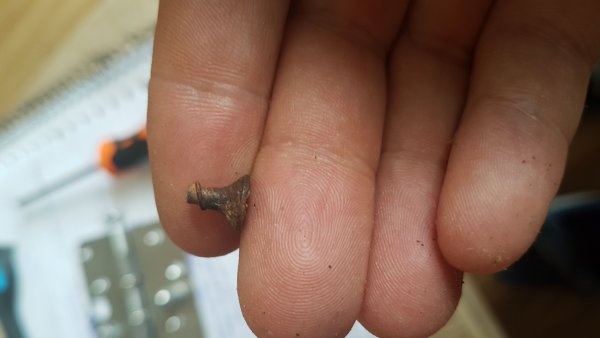

Ben blij met het eindresultaat, enige is dat 2 koppen van verroeste schroeven helaas zijn afgebroken.
Zal nu niet zo snel meer gebeuren aangezien ik goede rvs schroeven heb gebruikt. Morgen een naar de ramen kijken.
